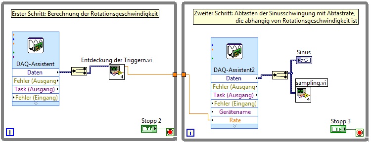

ich arbeite noch nicht allzulange mit LabView und stehe nun seit einiger Zeit vor einem Problem. Die Theorie dazu ist recht simpel, allerdings fehlen mir die Kenntnisse, diese in die Praxis umzusetzen.
Problem:
Ich messe mit einem DAQ-Device (DAQmx NI USB-9162) an zwei Kanälen zwei Spannungen eines rotierenden Systems (eine Sinus-Schwinung und einen Puls, der einmal pro Umdrehung triggert).
Nun möchte ich in LabView mit Hilfe des Pulses die Rotationsgeschwindigkeit berechnen und anschließend die Sinus-Schwingung mit einer von der Rot.-Geschwindigkeit abhängigen Abtastrate abtasten.
Da ich den DAQ-Assistenten nur einmal verwenden kann, fällt mir leider keine Möglichkeit ein, den zweiten Kanal in abhängigkeit des ersten zu parametrisieren.
Das angefügte Bild dient nur zur schematischen Darstellung und funktioniert natürlich nicht!
Danke und schönen Gruß
Johannes

RE: DAQmx - Kanal 2 Abtastrate abhängig von Kanal 1
so wie ich es sehe, geht das mit deinem USB-Carrier-Modul nicht. Egal was du für ein C-Serien-Modul du hineingesteckt hast (ich habe mal ein 9215 BNC angenommen), glaube ich, dass der Carrier das nicht unterstützt.
Was du brauchst, ist ein externer Sampeltakt. Dieser Sampletakt kommt direkt von deinem Puls, der einmal pro Umdrehung anliegt. Es ist also eine eventgesteuerte Erfassung und keine zeitgesteuerte.
Ich denke übrig bleibt eine software-seitige Dezimierung der Messdaten auf 1Messwert/Umdrehung, indem du jeweils 1Sample der Spannung bei jeder steigenden Flanke im Puls-Kanal herraussuchst und den Rest "wegschmeißt". Das bedingt allerdings, dass du mit der zunächst erfassten Frequenz garantiert immer den Puls erkennst. Wie lang ist der Puls bei der maximalen Drehzahl? Kannst du dieses Signal sauber erfassen und somit später sauber analysieren?
Hast du noch andere (Mess-)Hardware von NI, die dir zur Verfügung steht?

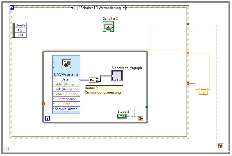

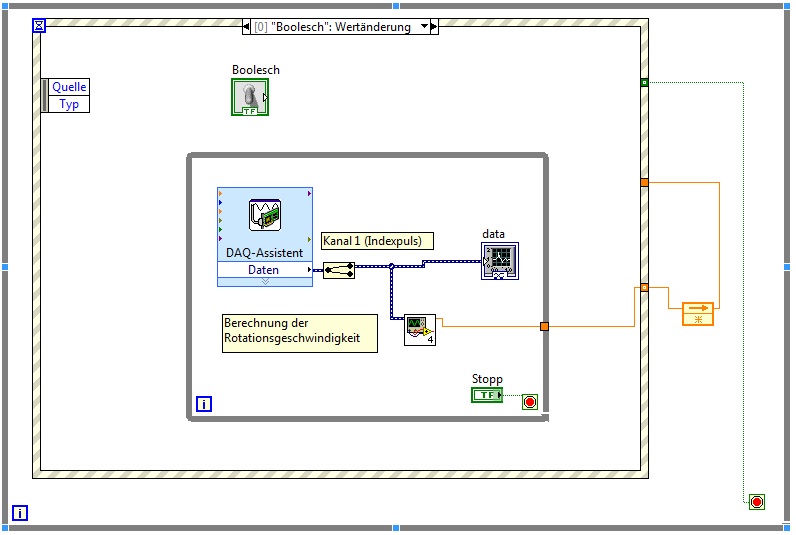

Ich glaube ich habe eine Lösung gefunden (siehe Anhang). Habe sie schon kurz getestet und sie scheint zu funktionieren.
Jetzt muss ich nur noch schaun wie ich die Event-Aktivierung am geschicktesten löse.
Vielen Dank für die Hilfe und den Vorschlag mit der eventgesteuerten Erfassung!

Haha, das Problem lag doch ganz wo anders!
...und ist eigentlich sehr viel einfacher.
Man darf den Erfassungmodus im DAQ-Assistenten nicht auf "Kontinuierlicher Messung", sondern auf "endliche Anzahl" stellen, dann kann man das Ganze auch zeitlich lösen!
