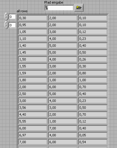

also ich mach grad praktikum und habe die Aufgabe ein Netzteil mit Excel-Datei zu steuern.
Ich hab euch die Excel-Datei angehängt. Da kann ich eben Kommentare speichern, den ich beim steuern nicht gebrauchen kann...
ich habe folgende sub-VI gemacht... siehe Anhang!!
Les aus txt die Werte Prüfe Ob Kommentar vorkommt, gekennzeichnet durch #, und dann wird die Zeile einfach gelöscht und Array weiter gegeben.....
Ich denke ein Bild sagt mehr als tausend Worte...
Danke euch!
steve
Sonstige .vi  Kommentare.vi (Größe: 13,8 KB / Downloads: 283)
Sonstige .txt  Daten_Kommentar.txt (Größe: 434 Bytes / Downloads: 294)

also ich mach grad praktikum und habe die Aufgabe ein Netzteil mit Text-Datei zu steuern.
Ich hab euch die Text-Datei angehängt.
Sub-VI... siehe Anhang!!
Lese aus txt die Werte Prüfe Ob Kommentar vorkommen, gekennzeichnet durch #, und dann werden die Kommentare-Zeilen einfach gelöscht und Array weiter gegeben.....
Danke euch!
steve
PS: LabVIEW Version 9.0
Sonstige .vi  Kommentare.vi (Größe: 13,8 KB / Downloads: 333)
Sonstige .txt  Daten_Kommentar.txt (Größe: 434 Bytes / Downloads: 261)

z.B. so:
EDIT:
Der Suchstring "#" findet das "#" egal wo es im Text steht.
Der Suchstring "^#" findet das "#" nur wenn es am Anfang des Textes steht.
EDIT OFF

Kannst du mir deine VI schicken?
