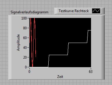

das arbiträre Signal simuliert Sprungfunktionen (0~100%) mit T=2sec, die in der Anwendung auf ein D/A 4~20 mA ausgegeben werden.
Gebe ich das Signal auf ein Signalverlaufsdiagramm, so rast dessen Zeitachse aber nach Belieben voran, viel schneller.
In der Praxis soll dieses Signal zusammen mit der A/D Rückmeldung im Signalverlaufsdiagramm angezeigt werden. Im Beispiel durch ein Sinussignal (0~100%) mit T=4sec simuliert.
Das Sinussignal wird in Echtzeit angezeigt.
Wie bekomme ich das Arbiträre Signal auch in Echtzeit angezeigt?

Mir ist deine Angabe nicht ganz klar. Vielelicht könntest die noch erweitern.
Wenn ein Sprung auftritt dann soll eine Sinushalbwelle im Diagramm erscheinen?
Wennst beim Signalverlaufsdiagramm 0 und z.B.: 200 eingibst dann siehst was eigentlich passiert.
So hast nur eine ganz kurzen Intervall in der Anzeige...
Aber versuch mal dein Angaben zu verdeutlichen2hands[/size]

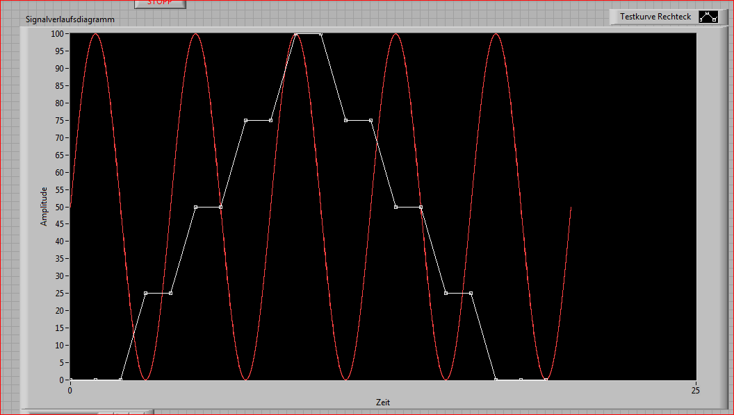

das Sinus-Signal habe ich nur (zusätzlich) auf das Verlaufsdiagramm gegeben um klar zu machen, dass dieses Signal "richtig" wiedergegeben wird, nämlich mit T=4sec.
Dazu müssten die Sprungsignale vom arbiträren Signal mit T=2 im Verlaufsdiagramm "parallel" verlaufen, heißt 2 Wechsel auf 1 Sinusschwingung. Aber im Verlaufsdiagramm rasen die ja vorweg, bedeutet, dass das Verlaufsdiagramm nichts von deren zeitlichen Verlauf "mitbekommt".

Soll das Signal so in etwa aussehen?

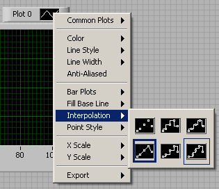

ja, kommt der Sache schon sehr nahe, nur sollte das arbiträre Signal wirklich mit Sprüngen (wie Rechtecksignal) und nicht mit solchen Schrägen/Rampen dargestellt werden, so wie die digitalen Anzeigen und der Schieberegler auf sofort auf den neuen Wert springen.
05.10.2013, 09:06
RE: Arbiträres Signal in Signalverlaufsdiagramm, Echtzeit-Darstellung
Das kannst du in den Plot-Eigenschaften einstellen:

Danke, aber das eigentliche Thema ist die NICHT-SYNCHRONE Darstellung der beiden Signale.
Der Sinus wird in Echtzeit angezeigt, das arbiträre Signal rast davon, die Stufen haben auch T=2, (wie der Sinus) werden aber offensichtlich so schnell wie möglich dargestellt.

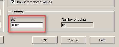

Du musst die DeltaTs deiner beiden Express-VIs aufeinander abstimmen.
Beim Sinus-Signal hast du momentan alle 0,1 Sekunden einen neuen Abschnitt für den Graphen.
Dieses DeltaT brauchst du auch beim "arbiträren Signal":
