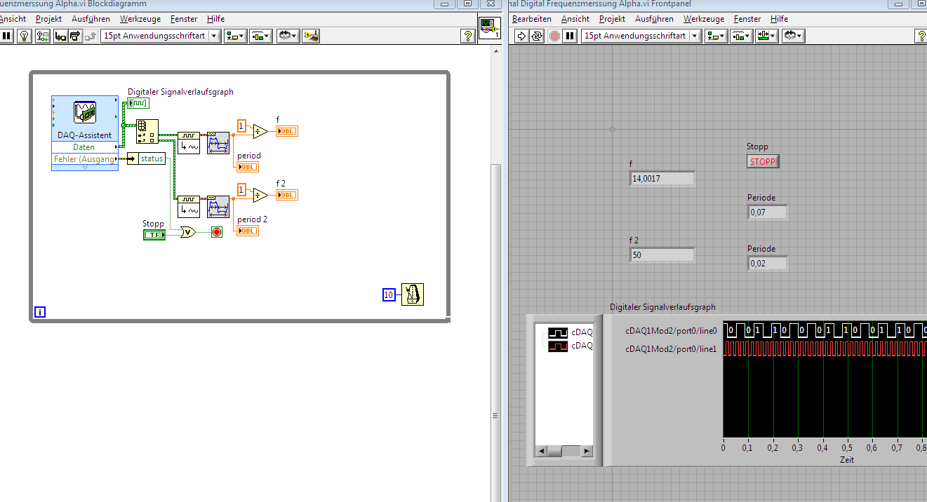

Leider habe ich folgendes Problem:
ich möchte die Frequenz drei digitalen Signalen messen, ohne jedoch den Counter zu verwenden.
Im (gepufferten) Slot 2 des cDAQ steckt eine NI9411 Karte.
Folgende VI funktioniert super - aber ich finde keine Möglichkeit über die normale Timer-Funktion an den internen 100kHz-Timer zu kommen - welcher im Express-VI Wizard auswhählbar ist!
die 100kHz-Clock auswählbar und die 20MHz-Clock ist viel zu schnell.
Hat jemand eine Idee?
Oder alternativ: Ist es möglich die 20Mhz-Clock zu verwenden, aber nicht mit 20Mhz abzutasten?
Vielen Dank!
9.0 .vi  2 kanal Digital Frequenzmerssung Alpha.vi (Größe: 56,08 KB / Downloads: 291)

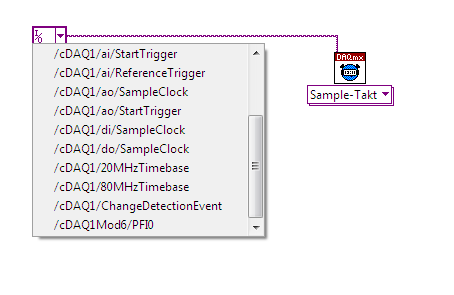

Hier der "Beweis", Timing wird mit erstellt.

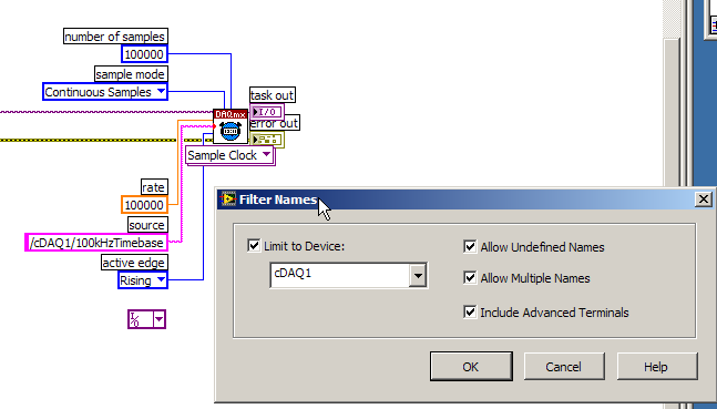

Außerdem ist im Screenshot noch dargestellt:
Manuell wurde eine Terminal-Refnum erstellt. Dann per Rechtsklick->I/O Name Filtering der dargestellte Dialog aufgerufen. Die 100 kHz Clock wird dir erst angezeigt, wenn du "Advanced Terminals" aktivierst.

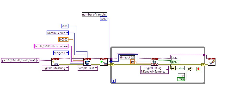

Wow, vielen Dank für diesen Einblick.
Ja tatsächlich - das Timing war in der Sub-VI "versteckt".
Mit dieser Hilfe konnte ich das ganze dann einfach nach bauen:
Es bleibt das "Problem" dass ich meine Rate nicht frei wählen kann - damit kann ich aber zur Not ganz gut leben.
