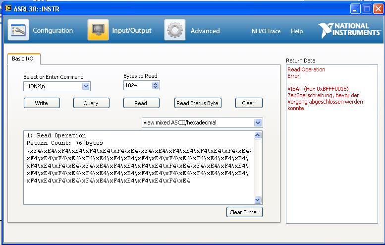

Hey Super für die schnelle Antwort. Ich übertrage mein digitales Signal per Funk. Dann wird doch sicher der Lesebefehl vom Empfänger benötigt und nicht der eigentliche Herstellerbefehl vom Messgerät? (Beschleunigungssensor)

Du meintst, um die Fehlermeldung zu umgehen und Daten zu empfangen, muss ein Lesebefehl gesetzt werden (Herstellerangabe).
Ich habe einen Beschleunigungssensor, welcher Daten aufnimmt und sie via Funk an einen Empfänger senden. Der Empfänger ist via USB-Serial_Adapter am PC angeschlossen.
Um die generierten Daten nun auslesen zu können, benötige ich dafür einen Auslesebefehl für den Empfänger, oder den vom Beschleunigungssensor.
Ich habe das Messsystem ohne Kenntnisse übernommen. Ein Signal kommt an bei der Schnittstellenüberprüfung (Hex: \F4\E4). Mir fehlt die Information, ob das überhaupt ein Messsignal ist oder nicht, oder es sich um eine Information der Funkverbindung handelt.
Der Sensor wartet sicherlich noch auf einen entsprechenden Lesebefehl.

Hallo, ich habe ein ähnliches Problem. Nur beginnt der Fehler bereits im Hyperterminal. Ziel des Ganzen:Ich möchte Daten einer RS232 Schnittstelle über ein VISA auslesen.
Im Hyperterminal werden im Onlinemodus, stetig die selben Daten empfangen (ASCII- ä;ô). Ich kann im Terminal nicht in den Befehlsmode wechseln. Die Schnittstelle reagiert überhaupt nicht auf irgend eine Art Escape-Sequenz.
Ebenso in der VISA-Konfiguration. Ich empfange F4E4 (Hex) und sobald ich einen Befehl an die Schnittstelle gebe, passiert nicht. Vom Hersteller wird die Escape-Sequenz (+++) vom Wechsel Online- zu Befehlsmodus angegeben.
Kann mir einer helfen?

das Handbuch konnte ich in mühsamer Recherchearbeit nun auffinden. Dort ist die Kommunikation auch sehr gut mit AT-Befehlen erläutert. Ich benötige lediglich den Wechsel zum Befehlmode und dachte, dass User ähnliche Probleme haben, deshalb der Thread. Blush
Ich habe auch eine VISA-Meldung mit eingefügt. Mir ist nicht klar, wie genau der Time-Out eingestellt werden muss. Ob dieser zu lang oder zu kurz ist??
