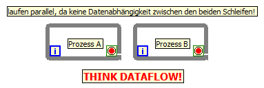

Ich hab aber noch ein Problem. Ich hab eine Warteuhr verwendet. Dies ist problematisch. Weil mein Hauptprogramm dann nix mehr macht in der Zwischenzeit!
Hat jemand nochmal einen Tip, wie ich das lösen kann, so dass das Hauptprogramm gleichzeitig (parallel) weiter läuft!?

Entweder "parallel" programmieren (z.B. Producer Consumer Schema) oder anstatt 1 Minute warten 600mal 100 ms warten oder Startzeit merken und immer wieder schauen, ob akt. Zeit minus Startzeit > Wartezeit ist.

Hallo Freddy,
Zitat:wie ich das lösen kann, so dass das Hauptprogramm gleichzeitig (parallel) weiter läuft!?
ruf doch einfach deine StateMachine parallel zum Rest deines Programms auf…

Hallo Freddy,
Zitat:Bitte das mit dem Parallelen laufen lassen nochmal bischen ausführlicher...
So in etwa:

Aha! Das klappt aber bei mir wahrscheinlich nicht... Das hab ich ja die ganze Zeit so versucht... Aber ich benötige ja eine Datenabhängigkeit!
Denn die eine Whileschleife soll den Takt vorgeben und gibt gleichzeitig den Sollwert vor. Die Parallele Whileschleife bekommt den jeweilig aktuellen Sollwert übergeben... Zumindest müsste das so sein... Geht aber, wie gesagt, wahrscheinlich nicht...

Zitat:Aha! Das klappt aber bei mir wahrscheinlich nicht... Das hab ich ja die ganze Zeit so versucht... Aber ich benötige ja eine Datenabhängigkeit! Denn die eine Whileschleife soll den Takt vorgeben und gibt gleichzeitig den Sollwert vor. Die Parallele Whileschleife bekommt den jeweilig aktuellen Sollwert übergeben... Zumindest müsste das so sein... Geht aber, wie gesagt, wahrscheinlich nicht...
Meinst du, du bist der einzige mit solchen Software-Anforderungen? Es gibt Lösungen dafür - aber danach hast du nicht gefragt Wink
- Schau dir mal das Producer-Consumer-Schema an - dafür gibt es eine fertige Projektvorlage in LabVIEW…
- Man kann Daten ohne Datenabhängigkeit übertragen. Im einfachsten Fall per lokaler Variable, im besseren Fall per Notifier oder Queue…
