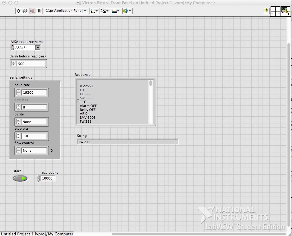

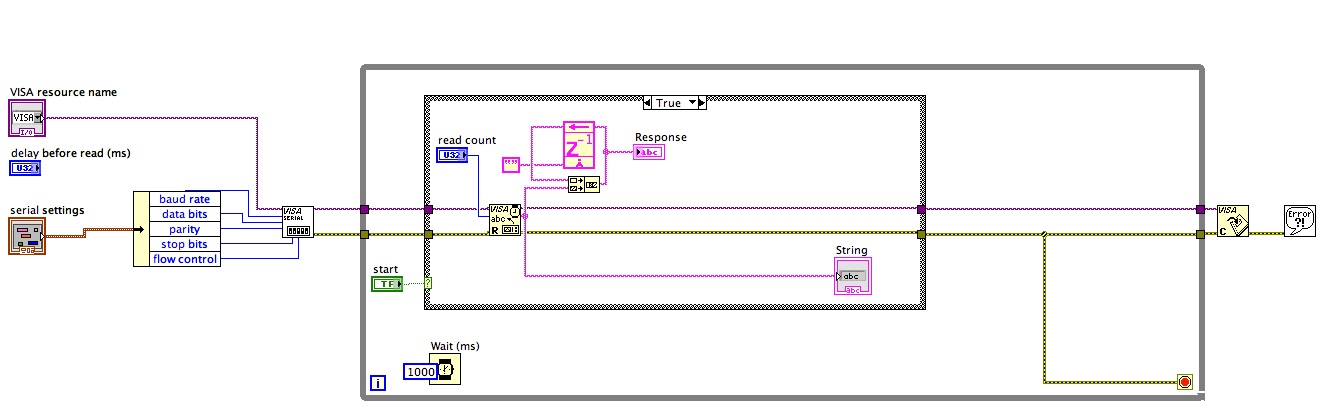

ich hab ziemlich wenig Erfahrung mit LabView und stehe nun vor einem Problem, bei dem ich nicht weiter weiß.
Ich soll aus einem Messgerät verschiedene Daten auslesen. Das Messgerät ist über RS232 angeschlossen.
Das lessen des Strings funktioniert auch. Die Daten werden vom Messgerät kontinuierlich übertragen.
Habe euch mal mein Frontpanel und Blockdiagramm hinzugefügt.
Folgendes sollte mein VI nun können:
- Zyklisches Abfragen der Messwerte (Abfrageintervall frei einstellbar)
- Anzeige der Daten im Frontpanel
- Speichern der Daten inkl. Zeitstempel in txt-file
Ich habe nun das Problem, dass ich nicht weiß wie ich aus dem String die Daten die benötigt warden rausfiltern und in einem numeric indicator anzeigen lassen kann.

deine Liste mit Rückmeldungen deckt sich nicht unbedingt mit dem, was im FP-Bild zu sehen ist: wie ist der String "FW 212" anhand deiner Liste zu deuten?
Ansonsten:
String auswerten nach Kennung und Wert. Dann anhand der Kennung den entsprechenden Wert in einem (typdefinierten) Cluster ersetzen/neu beschreiben…

Stimmt, die Liste deckt sich nicht mit dem Bild. Das liegt daran, dass die übertragenen Daten je nach Firmware Version unterschiedlich sind. Der String FW212 ist die Firmware-Version des Gerätes.

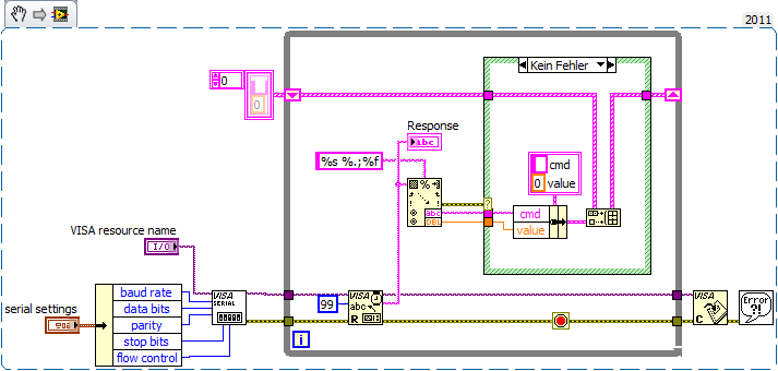

RE: RS232 String auslesen, anzeigen und in Datei schreiben
Hallo bohne,
so in etwa:
- Du verwendest ein TermChar (zumindest hast du InitSerialPort zu konfiguriert), dann brauchst du keine Wartezeit in der Leseschleife und eine Vorgabe der zu lesenden Zeichen per Konstante reicht auch aus!
- Die gelesene Antwort des Gerätes wird in Kürzel und Wert zerlegt und beides in einem Cluster abgelegt.
- Bei gültigen Antworten wird der Cluster in einem Array of Cluster gespeichert.
-> Auswerten darfst du selbst…
Alternativ legt man sich einen Cluster an, der für jeden interessierenden Wert einen Eintrag beinhaltet (also NumericIndicators für H1...H16, I, V, usw.). Dann wird in diesem Cluster jeweils der entsprechende Wert neu gesetzt. Damit bewegst du dich in Richtung einer FGV…
