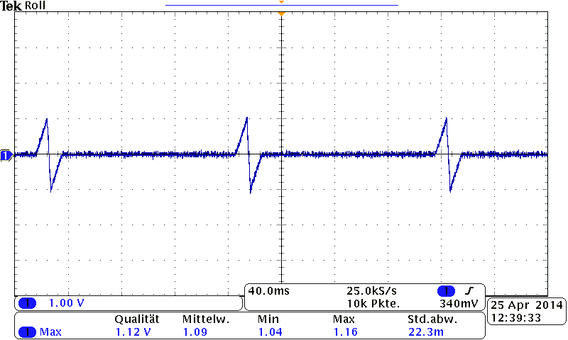

ich muss mit dem Analogausgangsmodul NI 9263 (+-10V) ein Signal (Sägezahn) erzeugen. Das Signal erzeuge ich in einem SubVI und schreibe es mit dem "DAQmx write.vi". Über ein extern angeschlossenes Oszilloskop überprüfe ich das ausgegebene Signal. Dies funktioniert auch soweit. Das Signal soll aber veränderlich sein. Und hier liegt das Problem. Ich habe schon einige in Foren darüber gelesen und mein VI dementsprechend angepasst, leider ohne Erfolg. Das VI hat sich schon einige Male geändert. Zwischendurch hat es sogar mal funktioniert, die Änderungen kamen aber auch dann erst mit einer Verzögerung von guten 15 Sekunden an. Durch Erhöhung der Samplerate des Timing.vi konnte die Verzögerung etwas reduziert werden, die Signalform änderte sich dadurch aber.
Ich brauche ein VI, welches den veränderten Signalverlauf möglichst ohne Verzögerung ausgeben kann. Im Diagramm im VI ist die Änderung am Signal sofort erkennbar, das Spannungsmodul gibt diesen neuen Verlauf jedoch nicht aus. Wo ist das Problem? Ich hoffe ihr könnt mir ein paar entscheidende Tipps geben. Danke schonmal.

Die Waveform ist doch im Diagramm zu sehen. Sie besteht aus 450 Samples mit einer Samplerate von 3000. Im DAQmx -Timing.vi gebe ich die Daten ebenfalls mit einer Samplerate von 3000 aus. Das kommt auch hin. Auf dem Oszilloskop hat das Signal (der Zahn ohne die Null-Linie) eine Dauer von 20 ms. So soll es sein.

Nur der Sägezahn hat 20ms. Die gesamte Waveform (Sägezahn + die Nulllinien --> die Nullinien dienen als Pause zwischen den Schocks) hat 150ms, richtig. Ich bin grad nicht mehr auf Arbeit und kann das deshalb nicht als 2011er Version speichern. Geht erst Montag wieder. Ärgerlich.
