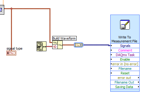

Hallo, S5,
vielleicht geht's so:
Zumindest enthält jetzt die Waveform eine aktuelle Zeit-Info, anders ist es halt der Standard-Wert, und der ist 1.1.1904.
leider auch nicht...

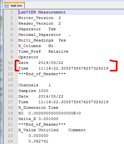

das hier:
erzeugt bei mir (mit Standardeinstellungen des ExpressVIs) eine LVM-Datei, in der sehr wohl das Datum und die Uhrzeit der Messung enthalten ist:
Was für eine andere Antwort erwartest du eigentlich?
Wenn das ExpressVI nicht deinen Erwartungen entspricht (oder du es nicht entsprechend deiner Requirements konfigurieren kannst), steht es dir frei, deine eigene Speicherroutine zu programmieren. Niemand wird gezwungen, ExpressVIs zu verwenden…
