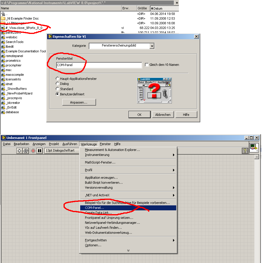

gibt es eine Möglichkeit, den Aufrufs eines Vi in die Menüleiste des Projekt-Explorers oder Kontextmenüleiste aufzunehmen oder eben eine Tastenkombination dafür zu definieren? Hintergrund ist ein VI, dass in jedem unserer Projekte enthalten ist und Suchfunktionen bereithält, die ich gerne schnell mal aufrufen möchte.

VI Sammlungen wie z.B: MGI Tools oder OpenG haben Einträge im Menü "Werkzeuge"
und von dort wird z.B. bei MGI Tools das VI
"C:\Program Files (x86)\National Instruments\LabVIEW 2012\project\MGI Tools\P4 LabVIEW Rename.vi"
aufgerufen.
Daher behaupte ich jetzt einfach mal, ja das geht. Aber ich weiß leider nicht wie.
Vielleicht hilft Dir das aber ja schon weiter und Du findest raus wie und wo man
was eintragen muss um einen zusätzlichen Menüeintrag bei "Werkzeuge" zu erstellen.

ich habe deinem Hinweis entsprechend mal bei "Fix SubVis" geschaut, aber bisher vergebens.
Allerdings habe ich eine Möglichkeit gefunden, die für meine Zwecke ausreicht. Einfach einen Link in das Startmenü ziehen. Und da ich eh Launchy benutze, kann ich so das VI bequem über seinen Namen öffnen.

(04.06.2014 10:14 )th13 schrieb:  Hallo,
gibt es eine Möglichkeit, den Aufrufs eines Vi in die Menüleiste des Projekt-Explorers oder Kontextmenüleiste aufzunehmen ...
Hallo Thomas,
du kannst ein VI in das Verzeichnis ...\LabView\project kopieren.
Wenn du dann LV startest, findest du den Aufruf im Menü Werkzeuge, allerdings nicht unter dem Namen des VIs sondern unter dem gespeicherten Fensternamen des VIs.
Bei mir ist es das "COM-Panel" mit dem VI-Namen #_Visa-close_9Ports_8_0.vi
Kannst ja mal ausprobieren.
Gruß, Marko

Gerade ausprobiert und funktioniert prinzipiell, danke für den Tipp. Allerdings werde ich bei der Startmenü-Lösung bleiben. Ich müsste sonst alle verwendeten SubVIs kopieren und die Pfade anpassen. Und nach Änderungen an die Aktualisierung denken.

Eine Lösung für Dich wäre hier mklink /J "Quelle" "Ziel". Das erstellt in Windows ein symbolischen Link.
Ich nutze das für meine user.lib, z.B.
mklink /J "c:\Program Files (x86)\National Instruments\LabVIEW 2012\user.lib\Stefan" "d:\Documents\LabVIEW user.lib\2012\"
mklink muss im Consolenfenster mit Admin-Rechten ausgeführt werden.
für Dich wäre dann sowas möglich:
mklink /J "C:\Program Files (x86)\National Instruments\LabVIEW 2012\project\Thomas" "absoluter Pfad mit Deinen Dateien"
So mußt Du nur die Dateien in "absoluter Pfad mit Deinen Dateien" aktuell halten.

Allerdings brauche ich dann noch ein Vi im projekt-Verzeichnis selber, damit LabVIEW den Eintrag im Toolsmenü generiert und das mein eigentliches MainVi aufruft. Muss ich mal ausprobieren.
