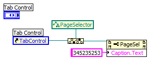

Die Frage wurde ja schon ab und zu gestellt und alle sagen, es geht nicht. Im Eigenschaftsknoten von Registerkarte scheint diese Eigenschft irgendwie vergessen worden zu sein. Jetzt habe ich aber eine "Entdeckung" gemacht, und das macht mir neue Hoffnung:
Unter den Klassenbezeichner-Referenzkonstanten gibt es die Referenz "Karteikartenreiter", und dort kann man einen Eigenschaftsknoten anschließen und die Schriftgröße aufrufen:
Die Frage ist jetzt nur: Wenn ich eine Karteikarte auf dem FP habe, wie erzeuge dann von da aus die Referenz "Karteikartenreiter" ? Habe wirklich alles durchprobiert, nichts geht.

Du wirst noch auf weitere vergessene Schriftarten stoßen, z.B. kommst du nicht an die Schriftarten der Plotlegende von Graphen ran.
25.09.2014, 15:37 (Dieser Beitrag wurde zuletzt bearbeitet: 25.09.2014 15:37 von jg.)
RE: Schriftgröße Karteikartenreiter programmatisch verändern
Nachtrag: PageSelector ist offenbar die Elternklasse für TabControl. Ein TabControl kannst du also zu einem PageSelector verallgemeinern:
Untertitel.Schriftgröße ist somit der Untertitel des gesamten TabControls und nicht der Texte der einzeln Tab-Reiter. Sad

Danke erst mal für die Antworten. Es geht als wirklich nicht, und inzwischen ist immerhin bis nach den USA weitergeleitet worden, dass das bei der nächsten Version verbessert werden sollte.
