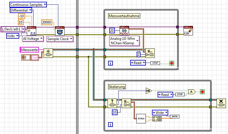

Hallo Leute,
ich bekomme immer zweimal hintereinander den "Error1" wenn ich eine Messung durchgeführt habe, nach Programmstop.
Abtastrate 20kHz bei 20 samples per channel.
Die Signaldaten über waveform werden in eine Queue geschrieben, welche diesen Fehler ausgibt.
Genauer gesagt:
"Error1 occured at Enqueue Element in *.vi
Possible reason(s):
LabVIEW: An input parameter is invalid. For example if the input is a path, the path might contain a charracter not allowed by the OS such as ? or @.
NI-488: Command requires GPIB Controller to be Contoller-In-Charge"

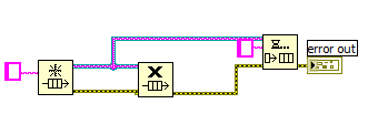

Ist der Aufbau immer noch so wie im Parallel-Thread?
http://www.labviewforum.de/attachment.php?aid=52852
(offtopic: Hier konntest du ein Bild posten).
Falls ja, du hast dir eine Race-Condition programmiert, du kannst nicht vorhersagen, in welcher Reihenfolge deine Loops beendet werden. Wenn die untere Loop zuerst beendet ist und danach die Queue zerstört wird, dann erhältst du an der Stelle "Enqueue Element" genau den von dir beschrieben Fehler 1.

Auf gar keinen Fall besser! Du willst ja gerade Datenerfassung und -verarbeitung trennen, ansonsten brauchst du erst gar nicht mit Queues zu beginnen.
Du musst dafür sorgen, dass "Release Queue" erst dann aufgerufen wird, wenn beide Schleifen beendet sind, z.B. über ein "Error Bundle".
Oder du könntest "Error 1" als "Unschönheit" des Programm-Aufbaus programmatisch ignorieren, nach dem Motto: Wenn die Verarbeitungsschleife schon beendet ist, dann brauche ich keine Werte mehr an sie senden.

Anmerkung: In dem von Jens zitiertem Bild ist aber keine Race-Condition enthalten, im Gegenteil: Die falsche Reihenfolge, die zum Fehler führen muss, ist fest einprogrammiert. Dafür sorgt der Fehlerstrang.

Danke Jens, das hat geklappt!
