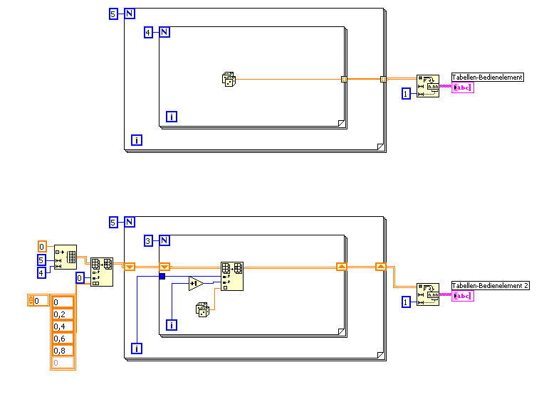

Hallo alle zusammen,
ich möchte jetzt nach einer Methode fragen, wie man die Messwerte in Tabelle reinschreiben kann? (so 5 Spalten und mehrere Zeilen. 1. Spalte immer nur gleiche vorgegebene Werte - x-Werte zum Beispiel, und die anderen Spalten sind für die 4 Messungen von y).
Vielen Dank für Eure Hilfe,
Margi

RE: Messwerte in Tabelle schreiben
meinst du damit das Hineinschreiben in eine EXCEL-Tabelle, oder in eine LabView-Tabelle?
Gruß, Marko
ich möchte erst in LabVIEW-Tabelle schreiben, dann erst später werde ich sie in Excel-Blatt konvertieren.
...dann könnte man aus 2 Schleifen heraus automatisch indiziert ein 2D-String-Array erstellen. oder du erstellst dir ein String-Array, das mit N Zeilen und M Spalten vorinitialisiert ist und ersetzt während der Datenaufnahme die relevanten Elemente.
Im Grunde musst du ja nur ein 2D-String-Array erzeugen, um damit ein LabView-Tabellenelement füllen zu können.
Gruß, Marko
Hallo Margi,
anbei mal ein Beispiel.
Gruß, Marko
Hallo Marko,
ich verstehe an der Stelle noch nicht, könntest du mir erklären?
Vielen Dank und schöne Grüße,
Margi
außerdem möchte ich gern undefinierte Spalten- und Zeilenanzahl legen, damit der Benutzer sich selbst sie festlegen kann - wie kann ich mit diesem Problem vorgehen?
Hallo Margi,
Zitat:ich verstehe an der Stelle noch nicht, könntest du mir erklären?
Was verstehst du da nicht? Was fehlt dir in der Kontexthilfe zu dieser Funktion?
Eine Tabelle ist in LabVIEW ein 2D-Array von Strings, also müssen deine Zahlenwerte in Strings umgewandelt werden…
Zitat:außerdem möchte ich gern undefinierte Spalten- und Zeilenanzahl legen, damit der Benutzer sich selbst sie festlegen kann - wie kann ich mit diesem Problem vorgehen?
Ganz einfach: auf Konstanten verzichten und stattdessen Controls verwenden…
