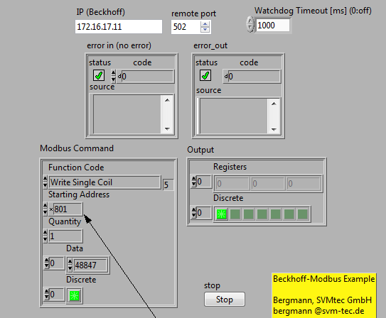

Da nehme ich z.B den functionscode 5 um einzelne Bits zu beschreiben. Aber am Koppler tut sich nichts.
Ich muss auch gestehen, dass ich nicht verstehe wie der das auch soll wenn ich nicht einzeln die Adressen vergebe. Ich adressiere ja nirgends oder passiert dass durch das Protokoll?

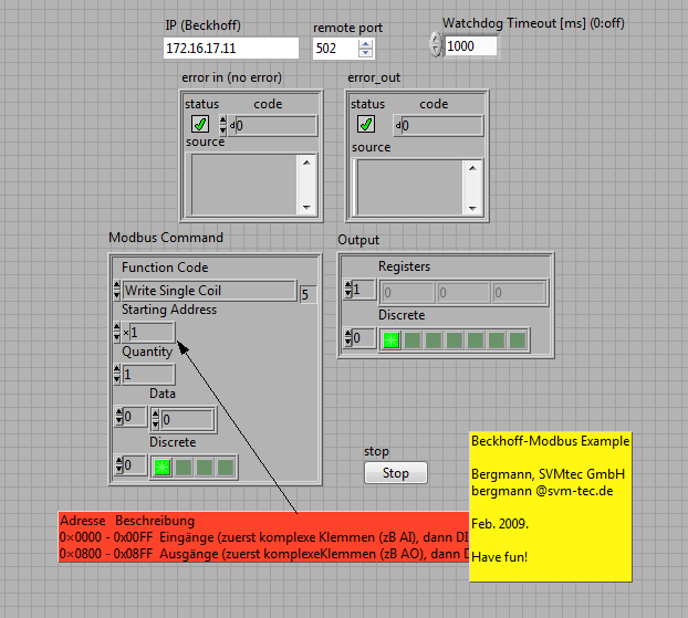

Das Beckhoff Beispiel habe ich hier aus dem Forum.
Erster Beitrag
Wie ich gelesen habe gibt es ja ein Problem mit dem Watchdog so dass dieser immer gesetzt und wieder zurück gesetzt werden muss da er ansonsten in keinen weiteren Zyklus geht. Das wird bei diesem Vi ja gemacht. Als starting adress geb ich die 0x801 ein. Unten die visuelle LED setze ich und unter "Outputs" leuchtet die Visuelle LED.
Martin

Danke für den Tipp. Ich habe es nun durch ein Crossoverkabel ersetzt und noch einmal alles getestet. Sobald ich bei Labview auf Start drücke wird Kommunikation aufgebaut und das COM lämpchen der Status LEDs am BK leuchtet. Aber an der Ausgangsklemme tut sich nichts.
Laut Modbus Protokoll sind ab 0x0800 die Ausgänge definiert? Das heißt ich muss nur den richtigen Funktionscode zum schreiben nutzten z.B. 5 und als Adresse 801 und er spricht selber einen Ausgang an der Klemme an? Zumindest bei dem "Beckhoff Modbus Example" was ich nutzte.
Bei dem "MB Ethernet Example" von NI was muss ich den da als Register eintragen und wie kann ich mir das vorstellen?

Du verwendest (IMHO) die falsche Adresse (vgl. hier)
Wenn du mit Function Code 5 arbeitest, dann ist der erste DO bei Adresse 0x0, der zweite bei 0x1, usw. usw.

Ja leider erreiche ich so auch keinen DO bei dem "Beckhoff Modbus Example" .

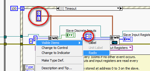

Jetzt fällt mir erst auf, dass im von dir hochgeladenen "Beckhoff-VI" der Eingang "MBAP Header" an allen Modbus VIs noch auf Standard (0;0) steht.
Aus meiner Erfahrung mit Modbus gibt es aber keinen Modbus Slave mit Unit-ID 0. Deshalb musst du überall eine Konstante (0;1) anschließen (hoffentlich hat der Koppler ID 1)...
Das selbe Problem besteht beim Modbus Ethernet Example, auch hier ist leider kein MBAP Header eingerichtet.
Die Anzeige einer numerischen Konstante (oder Controls oder Indicators) kannst du übrigens jederzeit auf HEX umschalten. Rechtsklick -> Visible Items -> Radix!
