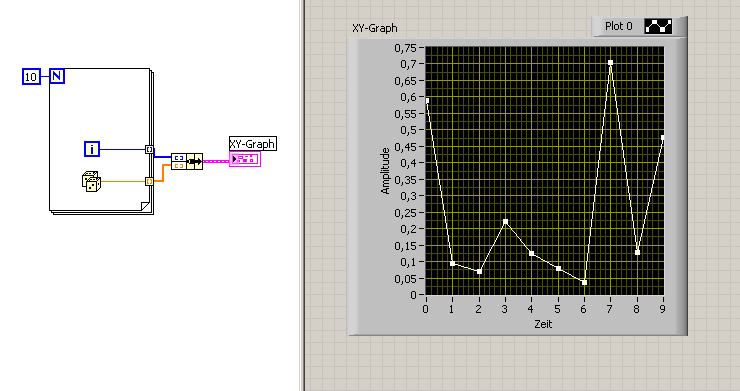

Hallo Zusammen,
ich bin neu hier im Forum und habe auch erst vor kurzen angefangen mit Labview zu arbeiten deswegen wäre ich sehr dankbar wenn ihr mir bei meinem Problem weiter helfen könnt.
Folgendes: Das Programm besteht aus 2 Read From Spreadsheet Blöcken, eines liest mir die Spannungswerte aus und das andere die Stromwerte. Beide sind dann jeweils an den X-Eingang und an den Y-Eingang des XY Graphen angeschlossen. Wenn ich es laufen lasse, lade ich erst die U- und I-Daten von meinem PC, diese werden mir aber nicht als Kurve angezeigt, sondern jeder Punkt als einzelner Vektor?!?!
Wäre super wenn ihr mir sagen könnt woran das liegt. Vielen Dank.

Hallo Daniel,
vorab mal Kritik!
Wenn du ein VI hochlädst, das Daten aus einer Datei liest, dann lade auch die Datei hoch oder baue dir einen Debugzweig, in dem Konstantdaten enthalten sind.
Einem X/Y-Graph übergibt man Daten in Form eines Clusters, der aus einem X-Array und einem Y-Array besteht. Wenn du dein Express-VI rausschmeißt, kannst du derartige Daten direkt an das Control übergeben. Bei dir wird wahrscheinlich jeder Datenpunkt als ein Graph gewertet. Zusem sollten deine ausgelesenen Daten jeweils ein 1D-Array sein.

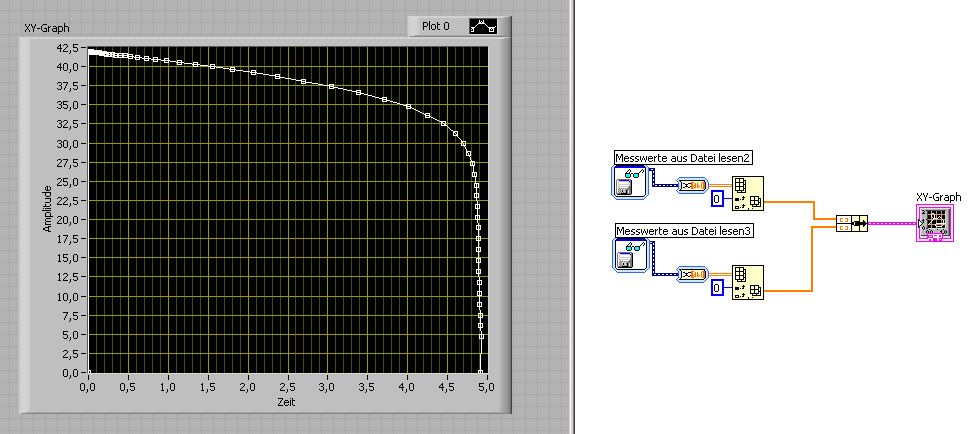

dann hier als Bild.
Aber versuch nochmal, ein anständiges Dateiformat hinzubekommen - dann kann man sich auch die Express-VIs und die Arrayindizierung sparen.
Gruß, Marko

Hallo Daniel,
sowas kann vorkommen, wenn VIs aus einer neueren in deine doch schon recht alte LabVIEW-Version konvertiert werden.
Hier mal Marko's VI als Snippet:
Ich habe statt der ExpressVIs wieder die ReadFromSpreadsheetFile-Funktionen verwendet und deshalb wieder die Spalten statt der Zeilen indiziert. Big Grin
