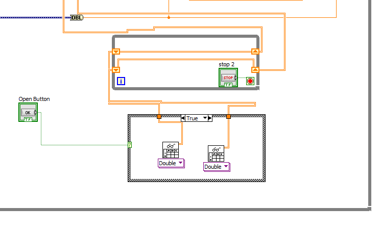

RE: XY-Daten werden nach laden nur kurz in Graph dargestellt
Mit Schieberegister habe ich leider keine Erfahrung und darüber gefunden hab ich auch nicht viel...
Im angehängten Bild wird nur der Loadbutton gespeichert, jedoch keine Daten ausgelesen und weitergeleitet?!
Hallo Daniel,
Zitat:Mit Schieberegister habe ich leider keine Erfahrung und darüber gefunden hab ich auch nicht viel...
Keine Erfahrung zu haben ist nicht schlimm, sollte aber keine Ausrede sein.
Es gibt die LabVIEW-Hilfe, BeispielVIs im Beispielfinder, Onlinekurse bei ni.com,…
Zitat:Im angehängten Bild wird nur der Loadbutton gespeichert, jedoch keine Daten ausgelesen und weitergeleitet?!
Ich kann nicht erkennen, was du mit dem gezeigten Code überhaupt erreichen willst.

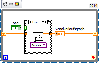

Ist doch alles ganz einfach:

Hallo Gerd, die Struktur hab ich doch auch so wie in deinem angehängten Bild?! Es will trotzdem nicht funktionieren...
26.01.2016, 11:03
Hallo Daniel,
Zitat:die Struktur hab ich doch auch so wie in deinem angehängten Bild?!
Echt? Ich sehe immer noch keine Schieberegister…
Zitat:Es will trotzdem nicht funktionieren...
Bei dem umaufgeräumten BD würde ich mich auch weigern zu funktionieren…
Nochmal: Was passiert, wenn dein Button wieder auf FALSE steht? Was hast du mittlerweile per Debugging herausbekommen?
