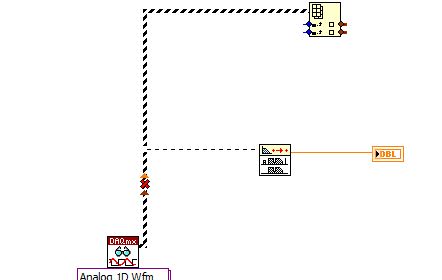

Im Anhang ein Ausschnitt...wie gelingt mir jetzt der Schritt von 1D Array Waveform auf double?(Fehler)
Sorry für die blöde frage

Hallo Sandro,
einfach mal die Y-Daten aus der Waveform lesen?

(03.03.2016 13:27 )GerdW schrieb:  einfach mal die Y-Daten aus der Waveform lesen?
Oder einfacher und (für die Hilfeleistung) besser:
Auf den Graphen im VI von #1 mit rechter Maustaste "Datenoperationen/aktuellen Wert als Standard" .
Dann im VI alles löschen außer dem Graphen selbst, und das posten.
Wenn Du das machst, ist Dein Problem im Handumdrehen gelöst. Mit Originaldaten etwas zu machen ist immer interessant, Du wirst Dich vor Hilfe kaum noch retten können. Big Grin
Weiß nicht wie du das meinst...sorrySad Ich hatte das gleiche Problem schon einmal und habs dann gelöst, leider weiß ich nicht mehr wieBlink
