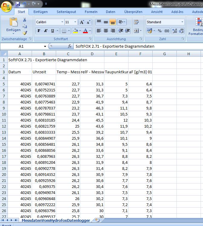

Hallo LabVIEW Gemeinde,
ich habe ein DatenLogger "Hydrofox Mini" der Temperatur und Feuchtigkeit misst und die Daten als Excel File Exportiert. Nun will ich die Daten aus Excel mit LabVIEW lesen. Was auch kein Problem ist mit einigen VI die man findet.

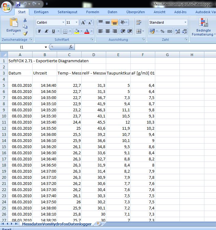

Mein Problem ist dass die Spalte mit Datum und Uhrzeit nicht in tt.m.jjjj in LabVIEW wieder gegeben wird sondern in einem großen Zahl (siehe Screen Shott)
Habe heraus gefunden das das Datum und Zeit in Excel als Datum und Zeit abgelegt werden und die Messwerte als Standard. LabVIEW liest sie alle als Standard. Wenn man bei Excel das Format von Datum und Zeit auf Standard stellt bekommt man die Werte die auch LabVIEW bekommt.
Wie löse ich das Problem. Nicht nur die Messwerte sollen korrekt wiedergegeben werden sondern Zeit und Datum auch. Das LabVIEW Programm mit dem ich die Excel Daten auslese habe ich mit gepostet.
Habe schon das ganze LabVIEW unterform durch gestöbert und nichts Konkretes gefunden auf mein Problem. Ich wäre sehr dankbar für eine Lösung.
MW
LabVIEW 2009
Sonstige .xls  MessdatenVomHydrofoxDatenlogger.xls (Größe: 11,84 KB / Downloads: 394)
Sonstige .rar  Get_Excel_Values.rar (Größe: 129,34 KB / Downloads: 395)

11.03.2010, 11:57
RoLe Offline
Beiträge: 1.236
Registriert seit: Jul 2007
1997
0
Excel Datum u. Zeit Daten in LabVIEW nicht richtig übertragbar
Das liegt daran, das Excel ein anderes Format hat.
Guckst du hier
26.03.2010, 11:07
Moses Offline
Beiträge: 49
Registriert seit: Jun 2008
45624
' schrieb:Das liegt daran, das Excel ein anderes Format hat.
Guckst du hier
Vielen Dank für dein Hinweis RoLe,
habe das Problem folgentlich gelöst.
Sonstige .vi  DatumZeitstempel.vi (Größe: 14,72 KB / Downloads: 749)
Mit LabVIEW 2009.
