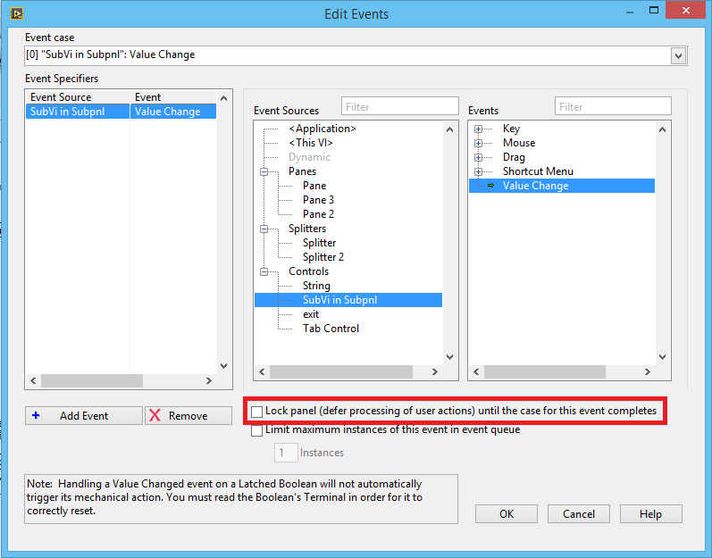

habe da mal eine Frage zu Subpanel und Splitter Pane (grundsätzlich habe ich die Thematik verstanden, dachte ich :-).
Ich habe jetzt eine Anwendung bei welcher das main.vi unterteilt ist mittels splitter panes und im center pane
ein Subpanel mit einem subvi geladen wird. Das Subvi ist wiederum mit Splitter panes versehen.
Jetzt gibt es zwei Schwierigkeiten:
1. Das geladene Subvi im subpanel ist blockiert!?
2. Das Tab Control welches hinter dem Subpanel liegt verschiebt sich wenn das subvi im subpanel geladen ist und das main.vi wird in der Grösse verkleinert wird (z.B. ganz schmal) und dann wieder maximiert wird und das Subvi beendet wird.
Anbei die 2 vi's. Besten Dank für Tipps.

Hallo GT123
Ich denke, dass dir die Event-Struktur den Zugriff auf das Sub-Panel blockiert.
Du kannst den Sub-Panel Aufruf in eine parallele Schleife auslagern oder die Event-Struktur entsprechend konfigurieren.
Beim Event "SubVi in Subpnl" den Hacken bei "Lock Panel" entfernen (siehe Bild).
Gruss
Chris
07.09.2016, 09:10
Beiträge: 3.708
RE: Subpanel und Splitter Pane
In einer Event-Struktur gehört nichts gemacht, was eine undefiniert lange Zeitspanne in Anspruch nehmen könnte. Die Zeitspanne, die der Event-Code verbrauchen darf, sollte gegen Null gehen. Es ist also per se schlecht, im Event den SubVI-Aufruf mit "Warten bis beendet = true" auszuführen.
Man kann schon im Event das SubVI starten, dann aber mit "Warten bis beenden = false" - was selbstverständlich eine Anpassung des Datenflusses der SubVI-Referenz bedeutet.
Oder man schickt eben eine Message an eine parallele While-Schleife, die sich alleine nur um die Aufrufe der SubVIs in SubPanels kümmert.
