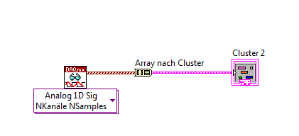

ich würde gerne die analog erfassten Widerstandsdaten auf 8 Kanälen, die ich über meine cDaq 9171 kontinuierlich mit 1 Hz erfasse in einem Datenarray speichern um sie weiterverarbeiten zu können?
Bisher habe ich diese nur in ein Cluster umgewandelt bekommen, hier liegt zwar dann das Datenarray drin, aber darauf kann ich dann nicht mehr zugreifen.
Hat jemand eine Idee?

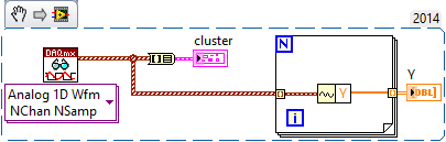

Hallo Marina
In welcher Form möchtest du die Daten haben? 2D-Array (wie im Anhang)?
Gruss
Chris

(23.09.2016 15:15 )Majuler schrieb:  Dankeschön, ich würde es gerne testen, aber bislang konnte ich die Konvertierungsfunktion noch nicht finden.
Du kannst das Bild herunterladen und dann direkt ins Blockdiagram ziehen (Drag & Drop).

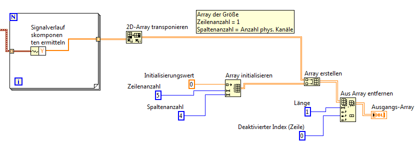

Danke euch für die vielen Hinweise - der Zeitstempel ist mir dennoch wichtig, weil ich die Messwerte über die Zeit integrieren möchte und der Versuch mehrere Tage laufen wird.
Ebenfalls möchte ich die Messwerte für daraus abgeleitete Steuerbefehle über die letzten Minuten integrieren.
Deswegen hätte ich gerne ein Array, das als Spaltenanzahl den Wert Abtastfrequenz * 3 Minuten erhält und in dem die ältesten Messwerte fortwährend gelöscht werden.

Zitat:Deswegen hätte ich gerne ein Array, das als Spaltenanzahl den Wert Abtastfrequenz * 3 Minuten erhält und in dem die ältesten Messwerte fortwährend gelöscht werden.
Und wo ist das Problem?
Erstelle ein Array mit 3*Samplerate Elementen. Trage den neuesten Messwert ein und lösche den ältesten (bzw. überschreibe den ältesten mit den neuen)!

Dazu bedarf es auch etwas Hilfe - ich habe mich mal daran versucht, erhalte allerdings nach der Funktion Array erstellen kein 2D-Array mehr. Kann mir jemande erklären warum das so ist?
