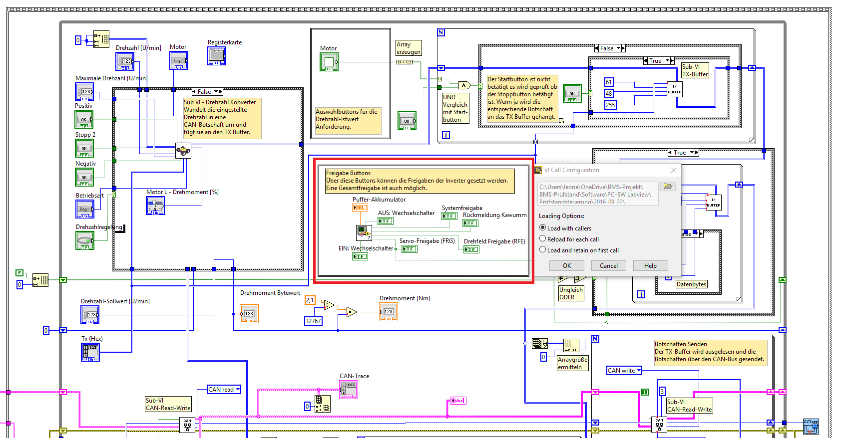

ich bin weiterhin dabei mich in ein größeres Projekt von einem Vorgänger in der FH einzuarbeiten. (Siehe Anhang)
Ich möchte dazu einige Werte, die erfolgreich in einer SubVI von einem I/O-Interface ausgelesen werden, auch im Hauptprogramm anzeigen.
In meinem ersten angehängten Bild sieht man wie sowohl der Analoge Spannungswert, als auch die digitalen Werte "Rückmeldung Kawumm", "BTB-Inverter" usw abgefragt und angezeigt werden. Dies klappt auch problemlos.

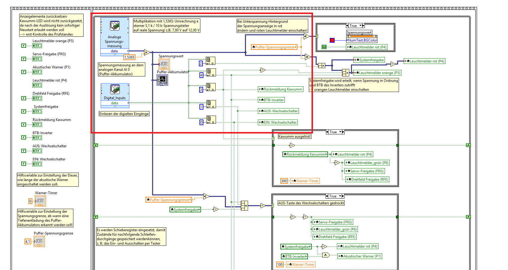

Im zweiten Screenshot wird die SubVI aus dem ersten Screenshot aufgerufen und es sollen die gleichen Werte angezeigt werden. Dies klappt leider nicht. Beziehungsweise es wird beim Spannungswert immer der gleiche Wert angezeigt. Dieser ändert sich nur, wenn ich das Symbol für die SubVI im Blockdiagramm lösche und neu erstelle. Danach wird die Anzeige nicht mehr aktualisiert.
Der Dateipfad für die SubVI I/O-Invertersteuerung ist richtig angegeben.
Habt ihr eine idee wo ich mit der Fehlersuche starten könnte?
Ich habe das gesamte Projekt angehangen. Die Screenshots habe ich in LabVIEW 2014 gemacht, aber der LaborPC auf den es ankommt läuft unter LabVIEW 2011.

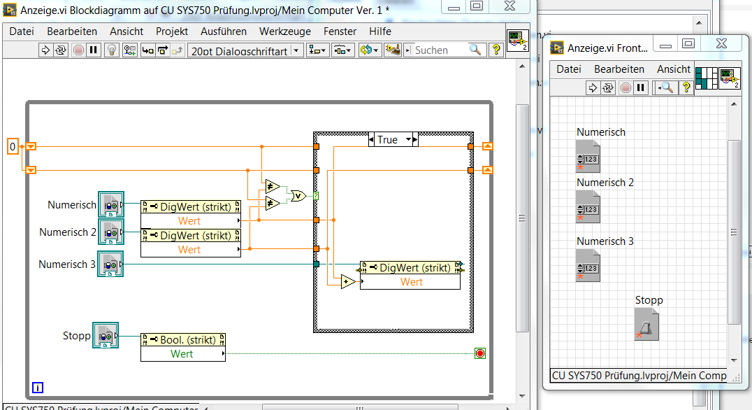

Ich habe mal ein Beispiel wie Referenzen in einem SUB-VI Informationen manipulieren.
Das erste ist das Haupt VI und im zweiten Bild das SUB-VI.

Wenn ich in der VI, aus der die Daten gelesen werden soll einen Verweis zur lesenden VI erstelle (Also dieser Kasten, über dem bei dir Anzeige.vi steht, erscheint), kann ich da keine verbindungen ranführen. Bei rechtsklick-> erstellen sind alle optionen ausgegraut.
Meine nächste frage ist wie ich dei Grauen Elemente aus dem zweiten Bild erstelle. Bei dir steht da jeweils Numerisch dran. Wie heißen die teile?
