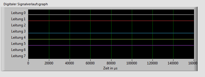

Hi Leute,
bei meinem digitalen Signalverlaufsgraph werden mir 8 Leitungen (Leitung 0 bis Leitung 7) dargestellt.
Ich möchte allerdings, dass mir nur eine Leitung in der Mitte des Graphen angezeigt wird.
Wenn ich den Hacken bei Plot sichtbar bei den einzelnen Leitungen entferne, dann bleiben aber die Bezeichnungen auf der Y-Achse.

RE: Nur eine Leitung in digitalem Signalverlaufsgraph darstellen?
Eigenschaften -> Darstellung -> Anzahl der angezeigten Plots
Die Achsen kannst du auch via "rechtsmausen" skalieren.

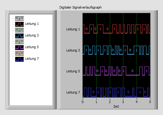

Wie man auf dem Bild sieht, bekomme ich es hin, dass nicht für alle Leitungen ein Plot angezeigt wird.
Ich möchte aber, dass auf der Y-Achse nur Leitung 0 und Leitung 1 zu sehen ist. Die Beschriftung für die anderen
Leitungen bekomme ich einfach nicht weg.
Plotlegende sichtbar machen.
Textzeile die nicht sichtbar sein soll, in der Plotlegende löschen.
Hallo dulfried,
was genau an einem solchen Graph bekommst du nicht eingestellt?
Ich lasse 4 von 8 digitalen Signalen anzeigen. Für die 4 ausgeblendeten habe ich den Plotnamen auf "" gesetzt…

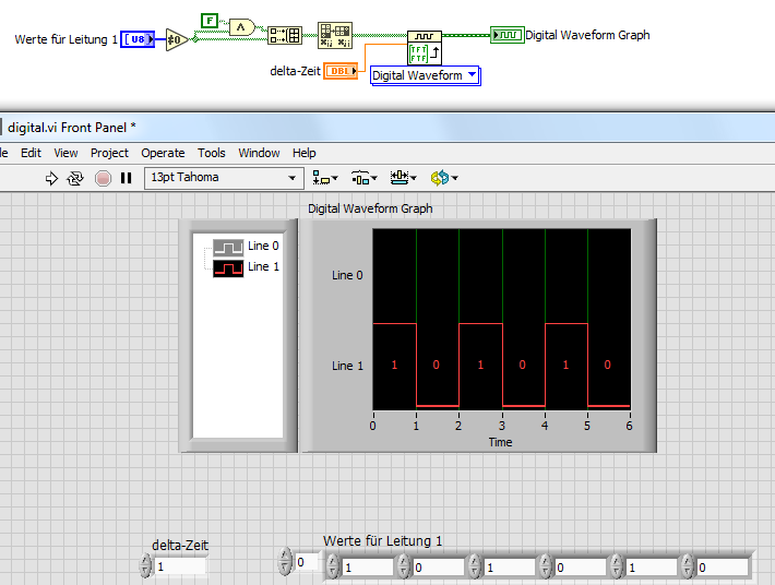

Das hat mir jetzt schon weitergeholfen. Ich hätte nun aber gerne noch, dass die beiden Leitungen mittig angezeigt werden und ich mit einem zweiten Bedien-Array die Werte für die zweite Leitung einstellen kann.

Hallo dulfried,
wenn du mit einzelnen "digitalen Leitungen" arbeiten willst, solltest du auch boolsche Arrays verwenden - anstatt über U8-Werte eben immer gleich 8 "Leitungen" zu definieren!
Schau mal:
Ich generiere ein boolsches Array mit 2 Zeilen (bzw. nach dem Transpose dann Spalten) für deine 2 Lines.
Wenn du wirklich nur "Line1" im Graph haben willst, dann eben ein 2D-Array mit nur einer Spalte generieren und den Plot dann "Line 1" benennen!

Vielen Dank. Jetzt klappt die Darstellung von zwei Leitungen.
Ich hätte nun noch gerne, dass die Bitbreite im Diagramm dargestellt wird.
Denn wenn mehrere Einsen oder Nullen hintereinander kommen, dann kann man schlecht erkennen, wie viele das nun sein sollen.
Dafür müsste ich das Gitter programmatisch anpassen können. Dazu habe ich aber noch keine Lösung gefunden.
