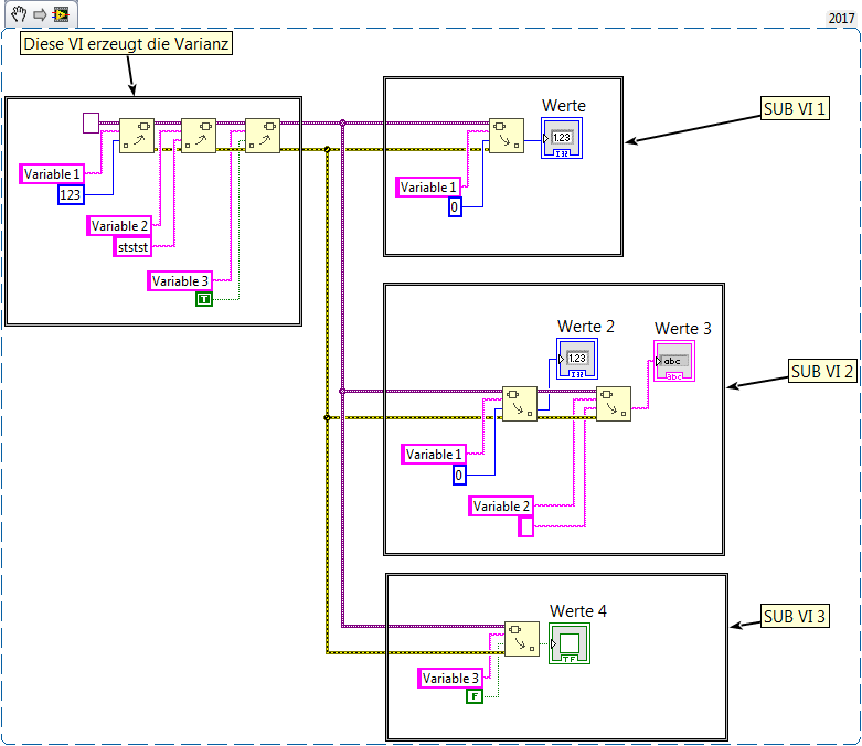

RE: Wie kann man Lokale Variablen sauber verpacken?
Es gibt auch noch die Möglichkeit, die Variablen in ein Variant zu packen.
Damit bin ich flexibel, wenn es um spätere Erweiterungen geht.
Die VI's haben nur einen Variant als Eingang und holen sich Ihre Information aus dem Variant.
Freddy
Habe mal schematische Darstellung dazu gemacht.

(28.02.2018 12:01 )Freddy schrieb:  Es gibt auch noch die Möglichkeit, die Variablen in ein Variant zu packen.
Freddy
Für meine aktuelle Anwendung leider zu Aufwendig aber durchaus schöne Idee.
Vielen Dank für diesen Tipp!
Tobi
