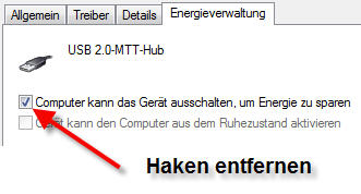

ich habe ein ziemlich umfangreiches Messprogramm, das - in leicht unterschiedlichen Konfigurationen - bislang ohne größere Probleme auf mehreren Messtsänden lief.
Jetzt habe ich einen Messtand in Betrieb genommen, der ein gutes halbes Jahr brach lag und bekomme dort plötzlich immer wieder sporadisch diesen GPIB-Fehler:
VI_ERROR_CONN_LOST (-1073807194, BFFF00A6)
Die Fehlerbeschreibung ist da leider recht dürftig: "The I/O connection for the given session has been lost." - Na toll, jetzt weiss ich weiter Huh
Der Fehler taucht wie gesagt sporadisch auf; die Kommunikation mit den angeschlossenen/betroffenen Geräten bricht aber nicht ab, d.h. da hängt sich
nichts auf, vielmehr geht die Datenübertragung nach diesem Fehler weiter, als ob nichts geschehen wäre.
Die betroffenen Geräte sind über GPIB angeschlossen, auf der Compuiterseite verwende ich einen USB-GPIB Adapter von National Instruments.
Meine Frage: Hat irgendwer eine Ahnung, *wodurch* so ein Fehler verursacht wird?
Eher hardwareseitig (defektes GPIB Kabel, Störimpulse, ...) oder doch softwareseitig (VISA Treiber(*), USB-Probleme, Timing, ...)?
(*): Ich entwickle aus Kompatibilitätsgründen das Messprogramm unter LV 2012, auf dem Zielrechner ist hingegen LV 2016 installiert.
Gruß, Thomas

RE: GPIB Probleme
Hallo Thomas,
mit dem USB-GPIB von NI arbeite ich auch.
Bei mir war es immer der USB-HUB, der mich mit der Strombegrenzung geärgert hat.
Im Geräte-Manager kann man dies abstellen.
Gruß Freddy
