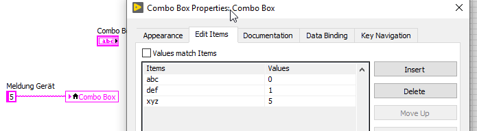

RE: Combobox Eintrag per Index wählen
Wenn man im Eigenschaftsfenster den Haken Wert entspricht den Elementen entfernt, kann mann Zahlen als Wert festlegen.
Das wäre dann auch eine Art Indizierung.

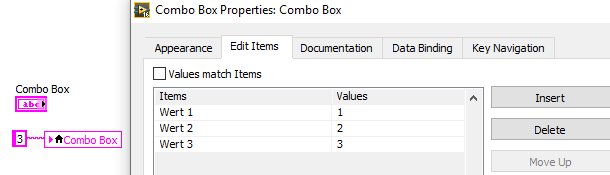

01.07.2019, 08:33
Dann leg die Combobox so an wie von Freddy vorgeschlagen:

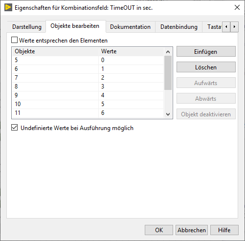

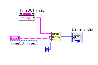

01.07.2019, 12:02
Natalie1984 Offline
Beiträge: 53
Registriert seit: Jun 2019
Hi Zusammen,
ich habe jezt wie im Bild die Comboliste gefüllt
Nun ist aber hier das Problem, wenn ich den ersten Eintrag auswähle, bekomme ich -1 zurück geliefert.
Der Index "0" beginnt erst ab der Zahl "5"

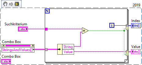

01.07.2019, 12:42
NoWay Offline
Beiträge: 241
Registriert seit: Jul 2013
LV-2019
Beispiel:
Du bekommst über "Suchkriterium" entsprechend alle String-Treffer in der Combobox als Ausgabe. Neben dem Index bekommst du auch noch den jeweiligen Wert.
NoWay
01.07.2019, 12:45
seuk Offline
Beiträge: 38
Registriert seit: May 2018
2019x64
(01.07.2019 12:02 )Natalie1984 schrieb:  Hi Zusammen,
Hey Natalie,
der Property Node Strings() gibt dir eine Liste der linken Spalte "Objekte" zurück. Der Wert der Comboliste ist aber der zugehörige aus der rechten Spalte "Werte". Du suchst also in der linken Spalte nach den Werten der rechten Spalte. Wenn du zB nach dem Wert "0" suchst und links kein Objekt "0" existiert, findet die Funktion den Wert nicht und gibt dir -1 zurück, was bedeutet, dass der Wert in dem Array nicht vorhanden ist.
(01.07.2019 08:23 )Natalie1984 schrieb:  im Combobox sind unterschiedliche Werte enthalten.
Das Gerät sendet nur einen Index zurück um den Wert abzurufen.
z.B. Das Gerät sendet die Zahl 5 um aus der 5ten Reihe den Wert zu holen.
Mir ist durch deine Beschreibung leider nicht klar geworden, was du erreichen möchtest. Möchtest du Werte aus der Kombobox auslesen oder setzen?
Objekt, Wert
5, 0
6, 1
7, 2
8, 3
Möchtest du nach der 6 suchen und die 1 zurückbekommen?
Soll der Anwender die 7 auswählen und dein Programm arbeitet mit der 2 weiter?
Kommt im Programm eine 3 daher und die Combobox soll die 8 anzeigen?
