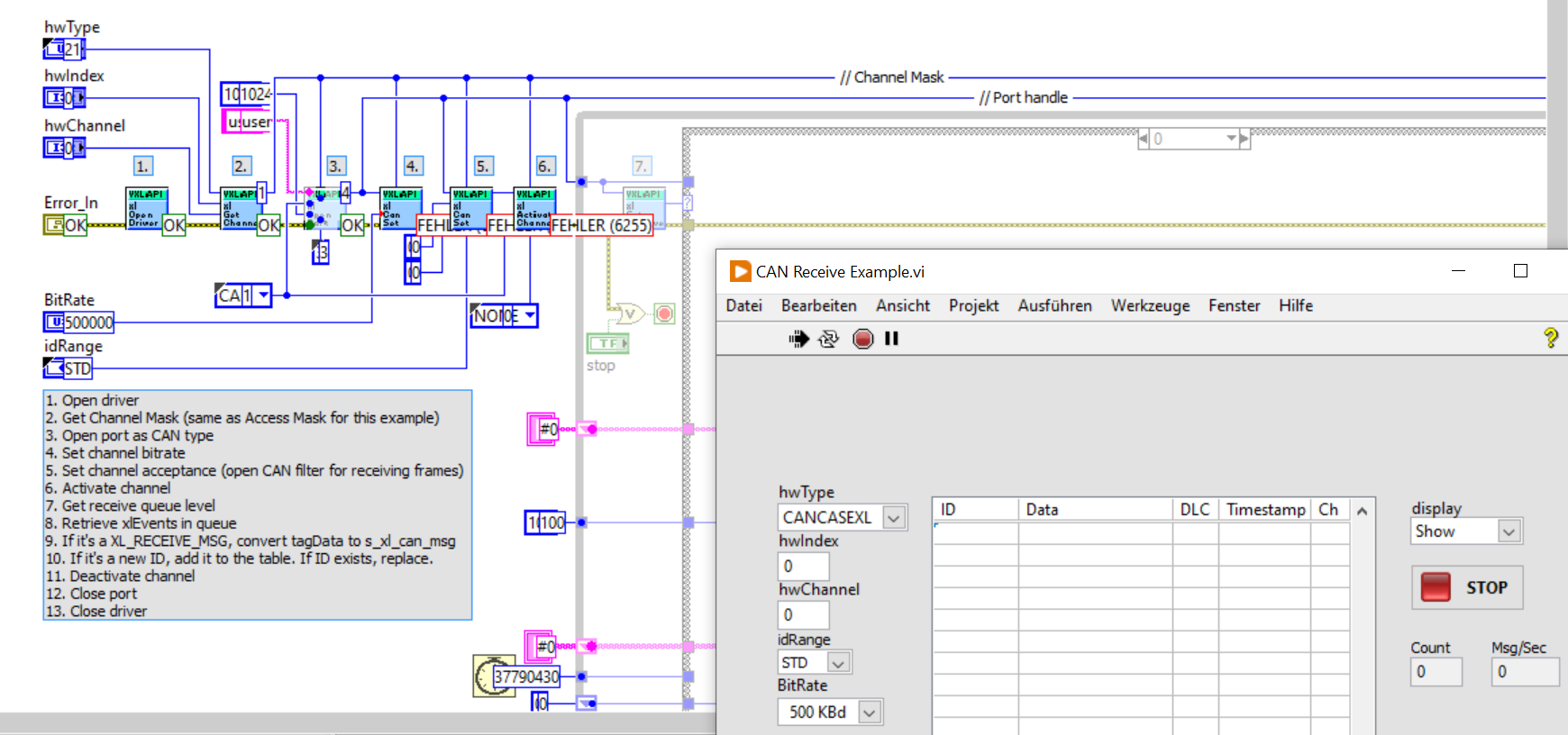

ich versuche über LabVIEW mit CANcaseXL ein einfaches Botschaft 8 byte
00 00 00 00 00 21 00 01
zu senden und empfangen.
Leider klappt nicht.
Ich bitte um Hilfe

Hallo Luna,
was genau geht nicht?
Hast du die passende HW inkl. installiertem Treiber (CANcaseXL ist veraltet...)
Wenn dem so ist und die Karte prinzipiell funktioniert, sind deine Einstellungen korrekt? Vor allem so Sachen wie Baudrate und FrameID - einfach nur 8 Bytes in irgendeinen Frame reinpacken, das wird nicht funktionieren.
Wie sieht es mit Abschlußwiderständen aus, auch da kann CAN zickig sein, wenn die fehlen.

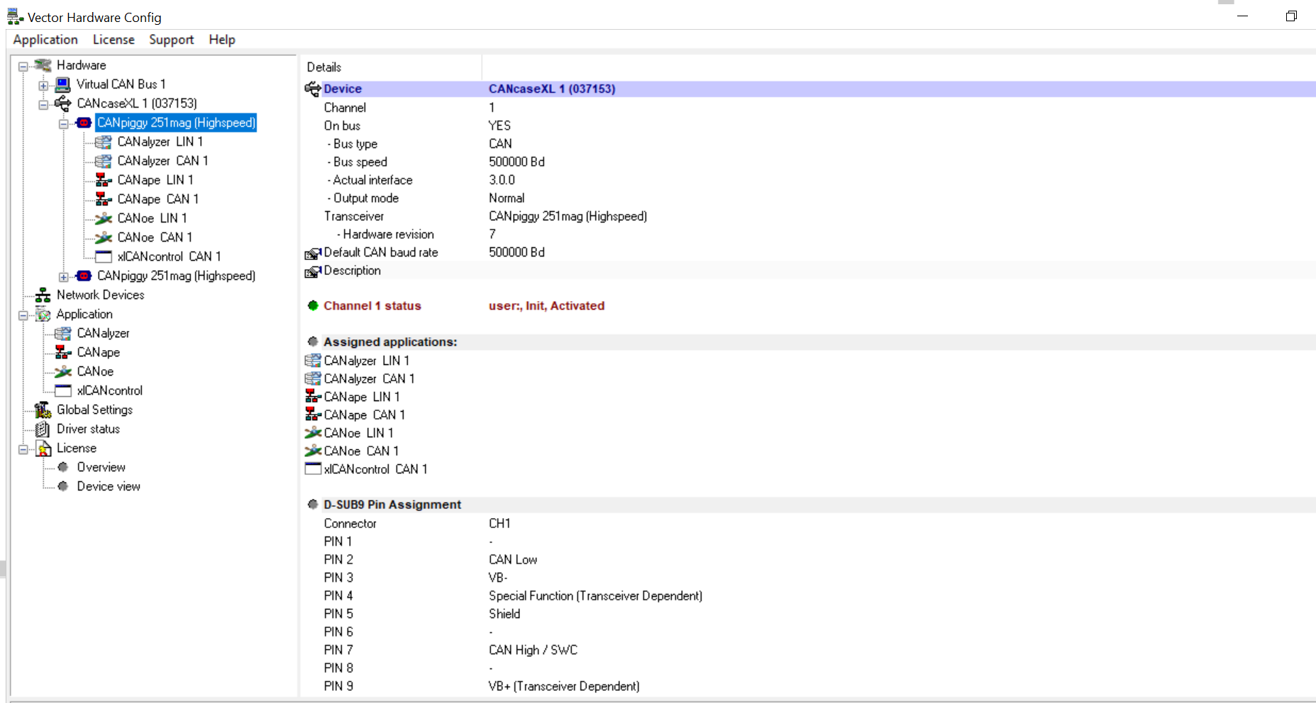

RE: CancaseXL mit Labview senden/empfangen 8 byte Botschaft
Hallo Jens
und wenn ich den USB Stecker raus und wieder rein dann lauft ohne Fehler aber
neuste Version
ist auch drin

24.06.2021, 08:28
Hallo Luna,
dann zu deinem ersten Bild, was für ein Error kommt denn nach (4.) raus, inkl. Fehlerbeschreibung !

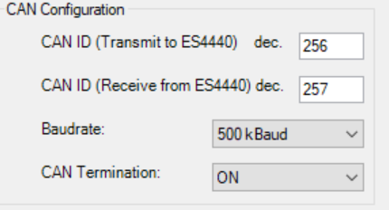

hallo Jens
hier ist die Fehler Beschreibung
Meine Can ID ist 256 dec ich habe dann ID: 0X00000100
für Data habe ich Byte 1: 0x1 Byte 2: 0x0 Byte 3: 0x21
als TX sende ich
29.06.2021, 07:53
Hallo luna,
du solltest die Fehlermeldung nach 4. "Set Channel Bitrate" auswerten. Soweit ich gesehen habe, sind die Vector-VIs nämlich schlecht geschrieben und überschreiben mögliche Fehlertexte aus einem eingehenden Error-In.
