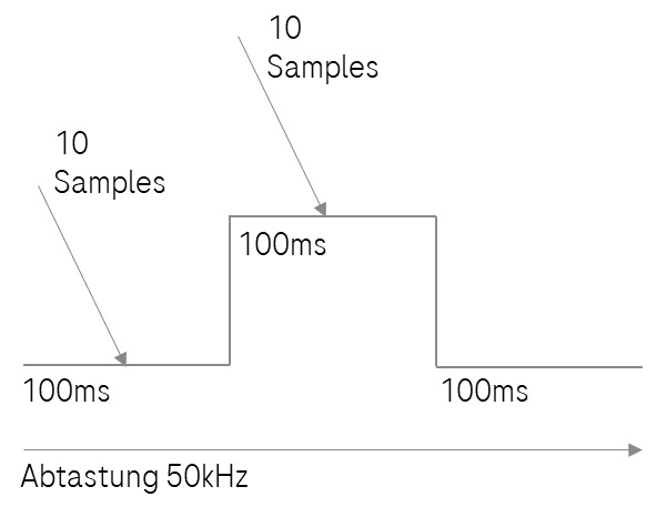

Hallo Forum,
ich wende mich an Euch für eine Messaufgabe mit einer USB 6255 und LabView 2019
Ich muss einen Puls erzeugen 300ms low, 300ms high, 300ms low.
Zeitgleich muss ich das Signal genau abtasten.
Bisher habe ich nur die Funktion gefunden einen Puls zu erzeugen und mit dem Trigger auf PFI 12 zu samplen. (siehe VI im Anhang)
Dabei erfasse ich aber nur den high pulse 300ms und nicht die low Phasen.
Daher 2 Fragen
1. Wie kann ich einen Puls als Task definieren (300ms low, 300ms high, 300ms low)
2. Wie kann ich dieses Signal getriggered erfassen., da ich keine Flanke habe

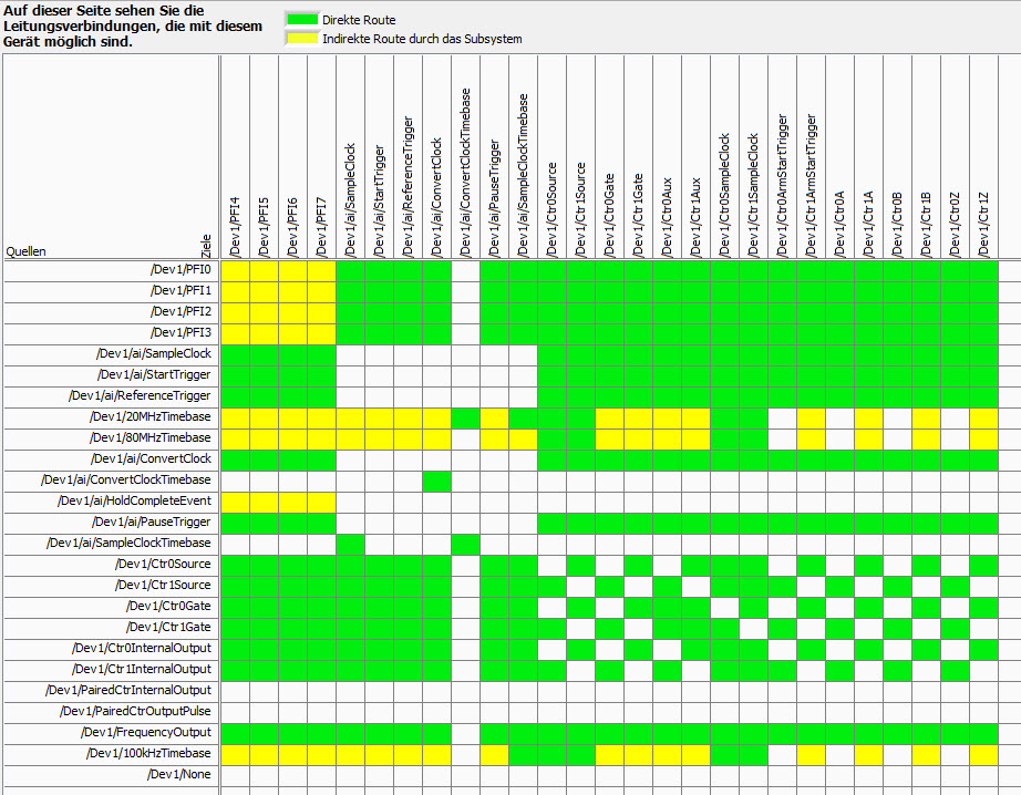

Hallo Kiesch,
die Puls 100ms low, 100ms high, 100ms low soll einmalig sein.
Hierzu nutze ich das CO- Implusdauer mit 100ms inital delay.
Für jeden Mosfet spende ich einen PFI, in Summe reicht das für 15 MOSFETS.
PFI0 brauche ich als Trigger um dem Task für den Puls und die zeitgleiche Messung zu starten.
Im angehängten VI ist auch Doku.
Bisher muss ich mit P0.0 den PFI1 triggern. Da war meine Frage ob man das nicht auch intern über die Box triggern kann.
Im Anhang ist die Hardwarematix für die USB 6210. Ich verstehe allerdings nicht, wie ich das verstehen soll.
Wäre es dann in meinem Beispiel möglich PFI 1 über Software zu triggern und wenn wie würde das funktionieren?
Hachiko

RE: Signal Puls erzeugen und Messen mit USB 6255
(25.06.2024 13:55 )Hachiko schrieb:  Wäre es dann in meinem Beispiel möglich PFI 1 über Software zu triggern und wenn wie würde das funktionieren?
Counter0/1InternalOutput ist mit PFI 1 verbunden.
Via Software den Counter starten (vielleicht einen DownCounter von 1 auf Null) und der Ausgang sollte am PFI 1 ankommen.
Das ist aus dem Gedächtnis. Schau Dir die Beispiele an.
Holger
