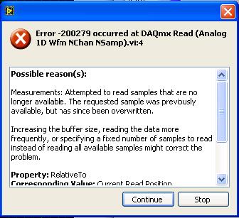

Hallo
ich bin recht neu hier und hoffe Ihr könnt mir weiter helfen.
Die Sache ist die ich kenne mich noch nicht so gut mit LabVIEW aus. Bin gerade am Anfang zu lernen.
Ich verwende
LabVIEW 8.20 in Englisch.
Hardware: NI PCI-6221
Kurze Beschreibung des Programms:
Ich habe ein Programm erstellt welches mir 8 Analoge Kanäle/Signale ausliest. Erstmal habe ich mit dem Assistenten gearbeitet welcher mir die 8 Kanäle ausliest und an einen Graphen weiter gibt. Dazwischen habe ich noch Splitter(Select Signals) der die Kanäle auftrennt und ich so noch ein wenig rechnen kann und das Signal weiter an den Graphen geht.
Jetzt zu dem Problem:
Wenn ich das Programm laufen lasse, dann läuft zum einen der Arbeitsspeicher voll und nach ca. 7h stürzt und mir eine Fehlermeldung ausgibt womit ich nichts anfangen kann. Ich kann mir das ganze nicht erklären und wäre super dankbar, wenn Ihr mir weiter helfen könnt. Schaut euch doch bitte mal das Programm an.
Ich bin mir sicher, dass das Programm Fehler enthält die man einfach nicht macht. Also habt ein wenig Nachsicht Wink
Für ein paar Tipps wäre ich echt dankbar.
Vielen Dank schon mal

' schrieb:Jetzt zu dem Problem:
Wenn ich das Programm laufen lasse, dann läuft zum einen der Arbeitsspeicher voll und nach ca. 7h stürzt u )
Ok das mit dem DAQ-Assi ist nicht so prall, da gibt es immer wieder Probs. Ich war so frei den Assi zu verbannen. DAfür habe ich dir die
Ain von Hand generiert. Was im übrigen genauso schnell geht wie den Assi zu bedienen. Ob die Indiziererei zu den einzelnen Diagrammen stimmt
weis ich nicht, musst evtl selbst nochmal drüber schauen.
Die FEhlermeldungen aus dem DAQ habe ich auch weg gelassen, kannst ja noch nachträglich dazuschieben wenn dir danach ist.
VErsion in LV 8.2 abgspeichert.
Hoffe es hilft dir, hänge auch gerade in einer DAQ-SChleife.O
Keep on rockin, RMR
Sonstige .vi  Auslese_8_1.vi (Größe: 406,69 KB / Downloads: 360)

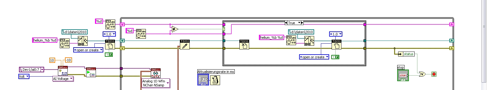

Jetzt hätte ich noch eine frage. Wie ist es möglich ein Datenfile zu schreiben im *.tdms Format und das ganze für jeden Tag ein neues File.
Also die Erfassung steht nur hab ich jetzt das Problem, das mir LabVIEW das ganze in ein File reinschreibt bis ich es beende dann wird ein neues File erstellt.
Vielleicht könnt Ihr mir einen kleinen Tipp geben wie ich es schaffe Täglich ein neues zu erstellen lassen.
Ich danke euch schon mal.
Grüße Jürgen
Sonstige .vi  Auslese_8_1_file.vi (Größe: 431,68 KB / Downloads: 272)

So zum Beispiel:

Hi Leute,
ich hab mal wieder ein Problem entdeckt und ich komm einfach nicht weiter. Ich bin mir mal wieder sicher, dass es eine Kleinigkeit ist aber ich komme einfach nicht drauf.
Also ich ich hab die Signalerfassung(in Version 8.20 siehe Ahang) jetzt erstellt. Die Anzeige funktioniert soweit auch super. Nur habe ich das Problem, dass ich es nicht schaffe stabil jeden Tag ein neues Datenfile auf zumachen und dieses dann auch anzuzeigenSad
Also wenn ich das Programm neu starte, dann funktioniert das scheinbar einmal und dann leider nicht mehr. Finde ich irgendwie komisch.
Ach ja und noch ein Problem welches ich gerne gelöst hätte wäre wie kann ich dann den Zeitstempel mit in die TDMS-File rein bringen? Denn die Sache ist die wenn ich das Programm zwischendurch mal stoppe und was ändere danach wieder starte dann läuft der Zähler bei der gestoppten Zeit weiter und springt nicht zur Aktuellen ZeitSad
Ich hoffe ich habe meine Dinge genau genug beschrieben, damit Ihr damit auch was anfangen könnt. Außerdem hoffe ich sehr, dass Ihr mir weiter helfen könnt.
Vorab schon mal ein schönes Wochenende.
Ich danke euch allen schon mal.
Viele Grüße aus Mainz.
Jürgen
Sonstige .vi  Heliumdatenerfassung.vi (Größe: 451,64 KB / Downloads: 261)
