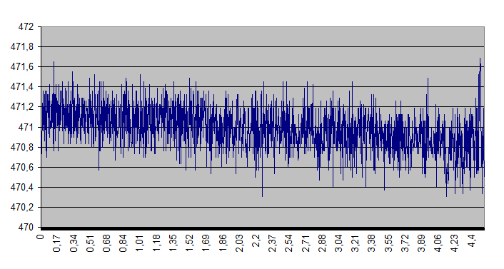

anbei ist mein VI (LV2009) das ein Signal einliest auf dem eine Störung draufliegt (150 Hz?).
Ich möchte nun über eine FFT anzeigen welche Frequenz die Störung hat.
Das Forum habe ich schon durchsucht, allerdings bekomme ich nie eine FFT Ausgabe und finde auch den Fehler nicht.
Was habe ich in meinem VI falsch gemacht?
Danke für die Hilfe
u garcia

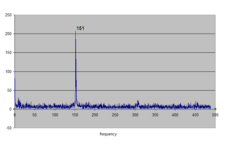

FFT von einem Signal mit Rauschen
Ok. Habe ich auch gemacht, allerdings bekomme ich noch immer nur einen Wert bei Null Hz...
wenn ich die Werte auslese und sie in Excel analysiere kommt als Frequenz 150 Hz.
Wo könnte da noch immer der Fehler begraben sein (v.a. da das VI ohne DAQ ja funktioniert).
LG
ugarcia
Lv09_img2
Sonstige .vi  fft.vi (Größe: 107,69 KB / Downloads: 264)

Wie sieht denn der ungefilterte Signalverlauf am Ausgang von DAQmx aus? Kommt dort das an, was Du erwartest? Hast Du dort überhaupt mal ein Diag. angeschlossen? Warum willst Du eigentlich kontinuierlich messen?
21.12.2010, 13:22
ugarcia Offline
Beiträge: 54
Registriert seit: Apr 2010
Das Signal erhalte ich von einen kapazitiven Abstandsmesser der einen sich ständig ändernden Abstand misst.
Komisch ist nur wenn ich sie in Excel berechne erhalte ich ein schönes Spektrum...
Auch wenn ich ein Sinus Signal selbst erzeuge...
Mit DAQ funktioniert es halt nicht....
LG
21.12.2010, 13:35 (Dieser Beitrag wurde zuletzt bearbeitet: 21.12.2010 13:36 von Y-P.)
Lad' doch mal die Werte hoch, die Du wirklich empfängst (wie Gerd schon im Beitrag #2 geschrieben hat).
21.12.2010, 13:41
ugarcia Offline
Beiträge: 54
... hier:
Sonstige .xls  werte_signal.xls (Größe: 303,5 KB / Downloads: 758)
21.12.2010, 13:58
So geht's mit Deinen Werten:
Sonstige .vi  Waveform_analysieren.vi (Größe: 29,48 KB / Downloads: 338)
