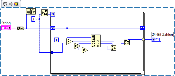

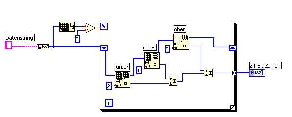

mit dem folgenden VI kannst du aus einem Datenstring 24-Bit Zahlen zurück umwandeln. Erzeugt dein System 16 od. 32 Bit Zahlen musst du es anpassen.

@cnongs: Dein Beispiel ist Evil:)Du hast pro Zahl drei Arrayoperationen mit Speicherallokation. Versuche immer ein Array von Anfang an genau so groß zu gestalten, damit du es nicht mehr ändern mußt, es aber gleichzeitig nicht zu groß ist. In deinem Fall ist das Array gegeben, aber es besteht keine Notwendigkeit, es pro Schleifendurchlauf dreimal zu verkleinern. Mein Beispiel unten ist um den Faktor 600 schneller, da ich einfach die Größe des Array nicht ändere.

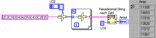

Wie kommt ihr denn hier auf 24 oder 32bit? Die Frage trägt doch den Titel: "Signaldarstellung aus 16bit Hex String". Das entsprechende Stringformat ist 0000..FFFF, und die Konvertierung könnte z.B so aussehen:

Ja stimmt Schrotti, deine Variante ist 600 mal besser und Lucki's bestimmt die ultimative coolWink

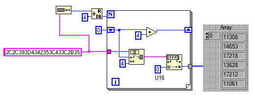

Mir fällt da noch eine einfachere Lösung mittels 2maliger Typumformung ein:
Mit der ersten Typumformung werden je 4 Zeichen zu einer U32-Zahl umgeformt. Das wird mit einer zweiten Umformung wieder rückgängig gemacht. Das Ergebnis sind wieder die gleichen Zeichen, allerdings gegliedet als Array zu je 4 Zeichen. Dieses Array läßt sich dann mit der Funktion Hexstring nach Zahl mit einem Rutsch konvertieren.

Luckis erste Lösung hat sehr gut funktioniert. Vielen Danke an alle.

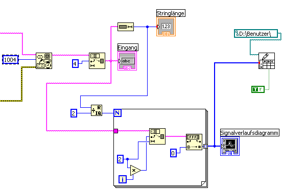

Ich habe meine derzeitige Version angehängt. Vielleicht werde ich die Berechnung der Schleifendurchläufe noch durch einen festen Wert ersetzen, da meine Stringlänge eigentlich auch konstant ist.
