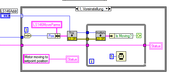

Ist schon schon ein Weile her, daß ich auch mit Motorsteuerungen etwas postioniert habe habe, uind habe mal nachgechaut, wie ich es gemacht hatte.
Hier ein Beispiel:
Die Grau-Gelben SubVIs gehören zu einer LabVIEW-Bibliothekt der Fima ISEL, sie gehört zu einer Motorsteuerung "LS146". Mit dem ersten Sub-VI wird die neue Position an die Steuerung übergeben, mit dem zweiten wird der Status so lange gepollt, bis die Position erreicht ist. Also alles ist ganz simpel.
Ich weiß ja nicht, ob Du zu Deinem Motor eine komfotable Steuerelektronik hast, womöglich noch mit solchen LabVIEW- Treibern. Das würde die Sache natürlich enorm erleichtern. Aber auf jeden Fall würde ich vorschlagen daß Du Dir einen Satz so ähnlicher SubVIs erstellst. Damit kannst Du dann dein Problem lösen, ohne Dich hier in der Problematik des bidirektionelen Datenaustzauschen von 2 Schleifen zu verfangen.

' schrieb:Mein Problem ist, das die neuen Positionsdaten in einer anderen schleife generiert werden sollen, die z.B. eine automatische nachregelung auf das Signalmaximum eines angeschlossenen Spektrometers durchführt. Diese muss aber warten, bis die Position erreicht ist.
So hatte ich es auch verstanden, und die einfache Löung ist doch: Für die Abfrage des Bewegungsstatus erstellt man ein SubVI, dieses wird nach der Übergabe der neuen Positionsdaten an der gleichen Stelle im Programm so lange in einer kleinen Schleife gepollt, bis sich sich der Motor nicht mehr bewegt. Mein Verständnis für das Aufbauschen dieses kleinen Problemchesn mittels paralleler Schleifen, Meldern, Queues hält sich in Grenzen.Mellow
