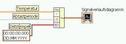

53562
XY-Graph zeichnerisch nur mit Array lösbar?
Dann bau' dir aus deinen 2 Werten ein Signalverlauf. Das kann ein Diagramm anzeigen und du musst dir keine Gedanken um das Datensammeln machen (das macht die Historiefunktion für dich).
EDIT xy-Graph hat doch auch nur einen EingangHuh
EDIT2 ... ich bin jetzt davon ausgegangen, dass dein dt immer konstant ist! Ist das so?
Wenn dem so ist dann machst du so:

03.12.2009, 12:35 (Dieser Beitrag wurde zuletzt bearbeitet: 03.12.2009 12:49 von dimitri84.)
dimitri84 Offline
Astronaut
Beiträge: 1.496
Registriert seit: Aug 2009
2020 Developer Suite
53562
Zitat:Es ist also keine Achse konstant.
Nicht die Achse, sondern dein dt. Also ist die Zeitspanne von einem Messwert zum nächsten immer konstant groß?
Wenn ja, dann bau' dir aus deinen Werten den Datentyp Signalverlauf. So:
Das kann dann ein Diagramm darstellen.
Deine Werte für einen xy-Graph von Hand zu sammeln ist wesentlich unständlicher.
