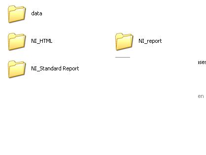

Hallo LabVIEW User,
ich betreue ein vorhandenes LabVIEW Programm. Ich habe jetzt eine kleine Erweiterung gemacht und mir ist aufgefallen, dass nicht nur die EXE Datei erzeugt wird, sondern zusätzliche Ordner:
"NI_HTML, NI_REPORT, NI_STANDARD REPORT". Darin befinden sich die Vis von NI Report Toolkit.
Das Programm verwendet diese, aber wieso werden diese Vis nicht mit hineinkompiliert?
Am liebsten wäre mir nur eine Exe Datei.
Danke und bis morgen.

Schau mal hier:
http://forums.ni.com/ni/board/message?boar...uireLogin=False

Guten morgen,
ich hab mir jetzt die Beiträge mal durchgelesen. Scheint so zu sein, dass ich mir nicht allzu große Hoffnungen machen kann.
Ich habe nämlich den Fehler bezüglich doppelt vorkommende VI.Namen. Dadurch werden die Dateien extra kopiert. Doch die alle umzubennnen. Schade. Trotzdem danke schön.
