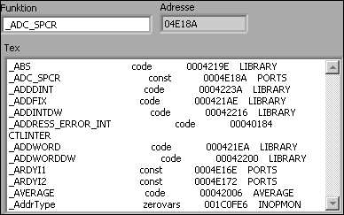

Hallo Leute
Ich stehe hier momentan auf dem Schlauch und hoffe ihr könnt mir helfen.
Ich lese aus einer Datei einen string ein. Aus diesem String will ich Adressen auslesen.
Im Bild ist der String zusehen. Wenn ich nun eine bestimmte Adresse suche z.B. ADDFIX soll mir der dazugehörige Zahlencode (hier: 000421AE) ausgegeben werden.
Das sollte eigentlich kein Problem sein, nur bin ich grad echt zu blöd dazu...

String zerlegen
Hallo Snoop2000,
da Du ja vermutlich auch mehrere Entrypoints von Funktionen auslesen willst, wäre eine Möglichkeit das überführen in ein Textarray und dann das Durchsuchen der ersten Spalte nach Wortidentität und dann die Entnahme des Elementes an dem gefundenen Index aus der 3. Spalte.

String zerlegen
Hallo ImExPorty
genau das ist es, was ich möchte...
Wie kann ich diesen String den in ein Textarray überführen?

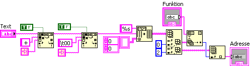

String zerlegen
z.B: mit:

String zerlegen
Danke, jetzt weiß ich, wo ich auf dem Schlauch stand...
So hatte ich es schon versucht, aber aufgrund der vielen Leerzeichen die zwischen den Werten stehen waren die Werte die ich suchte nie auf der gleichen Position im Array...
Jetzt werd ich mal sehen, wie ich die Leerzeichen los werden.

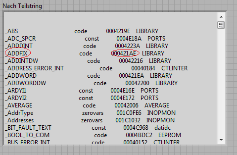

String zerlegen
Hallo zusammen.
Hab das ganze jetz so gelöst wie im Anhang zu sehen.
Neben dem Umwandeln in einen Tabellenstring wird hier auch noch direkt auf die Werte reduziert, die mich tatsächlich interessieren.
Falls jemand eine Elegantere Lösung hat, bin ich daran durchaus interessiertWink

String zerlegen
Hallo Snoop2000,
eine etwas andere Variante:
