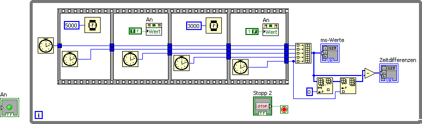

Zeitsteuerung mit Flacher Sequenz
HAllo.
Ich habe jetzt etwas neues ausprobiert. allerdings wieder mit Sequenzen.
Ich will wie oben beschrieben, nach einer bestimmtn zeit ein und nach einer bestimmten zeit ausschalten.
Das habe ich jetzt hinbekommen.
Jedoch: die Intervalle sind nicht gleichmäßig. warum? wo liegt denn hier mein Fehler?
Vielen dank im Vorraus
Lv85_img
Sonstige .vi  Rueck2.vi (Größe: 25,82 KB / Downloads: 328)
07.05.2009, 14:01 (Dieser Beitrag wurde zuletzt bearbeitet: 08.05.2009 11:07 von Dennis.Moser.)
BerndDasBrot Offline
Beiträge: 128
Registriert seit: Feb 2008
8.2.1, 2012, 2017, 2020
7206
Hallo
Ich nehme an, Du verwendest das Metronom. Dieses VI wartet immer bis zu einem Vielfachen der angegebenen Zeit. Als Startzeit wird aber der Start der LabVIEW Session verwendet. Deshalb stimmt das erste Mal die Zeit nicht.
Ich habe mal ein VI angehängt.
Gruss, BDB
Lv82_img
Sonstige .vi  Metronom.vi (Größe: 9,4 KB / Downloads: 372)
