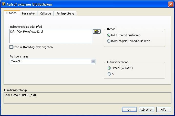

ich muss mit einem FlowDDE server arbeiten, und habe eine automatische Öffnung hingekriegt. Was fehlt ist die Schließung der Datei.
Wisst ihr wie man ein Programm (.exe Datei) automatisch in LabVIEW schließen kann?

Ich nehme an, du benutzt Messtechnik von Bronkhorst. In diesem Fall bietet es sich an, den Server so zu schließen:

Hey Schrotti,
Kannst du mir die flowb32.dll schicken???(EDIT JG: Email-Adresse gelöscht)
Oder sagen wo man die im Netz herbekommt?
Auf der CD von Bromkhorst habe ich sie nicht gefunden.

Ich kann Sie dir leider nicht schicken, da ich nicht weiß, wie das ganze lizensiert ist. Aber ich habe einfach bei Bronkhorst angerufen. Die schicken dir das dann inklusive Beispielprogramm für LabVIEW.
EDIT: Ich glaube, die dll liegt auch im Installationsverzeichnis der Bronkhorst Software. Ich hänge einfach mal das Beispielprogramm an. Habs leider nur noch in LV 5.1.
