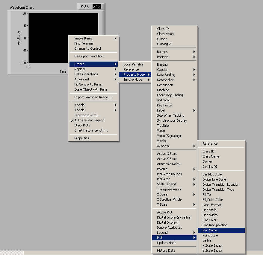

Plotnamen Signalverlaufsdiagramm
16.03.2009, 08:58 (Dieser Beitrag wurde zuletzt bearbeitet: 16.03.2009 09:20 von steffenm.)
steffenm Offline
Beiträge: 51
Registriert seit: Jan 2009
12555
wie kann ich einem Signalverlaufsdiagramm die Plotnamen vorgeben, beim Signalverlaufsgraph ist das kein Problem.
Finde keinen geeigneten Eigenschaftsknoten, danke.

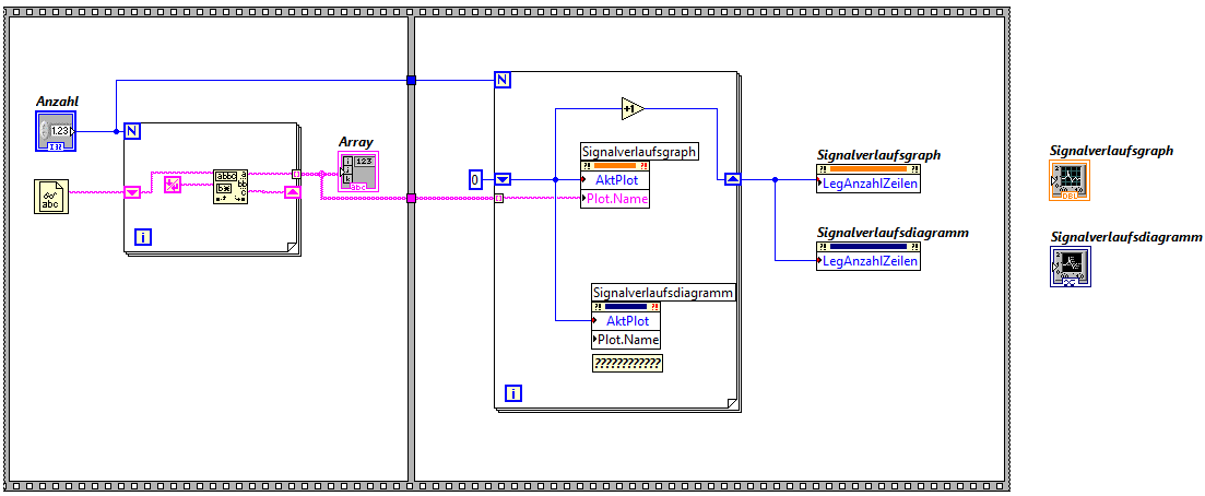

Poste mal ein VI, in dem dein Chart drin ist...ich hab den Verdacht, das du irgend ne besondere Plotkonfiguration hast...
16.03.2009, 15:48 (Dieser Beitrag wurde zuletzt bearbeitet: 16.03.2009 15:48 von steffenm.)
steffenm Offline
Beiträge: 51
12555
' schrieb:Poste mal ein VI, in dem dein Chart drin ist...ich hab den Verdacht, das du irgend ne besondere Plotkonfiguration hast...
LabVIEW 8.5
Sonstige .vi  Signalverlaufsdiagramm.vi (Größe: 9,65 KB / Downloads: 260)
16.03.2009, 16:02
tschibi Offline
Beiträge: 64
Registriert seit: Jul 2008
6XXX
bei deinem geposteten vi kann ich den plotnamen ändern.
beim screenshot ist mir der speziele datentyp (dunkelblau) aufgefallen, keine ahnung was das ist. aber möglicherweise führt das zu deinem problem
