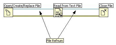

Eine File-Refnum bekommst du nach Öffnen eines Files, z.B. so:
Das Problem, was du hast, ist wahrscheinlich, das der Begriff Referenz oder Refnum in LabVIEW an vielen Stellen verwendet wird.
Refnum von FP-Controls (wie willst du da jetzt Refnum zu Pfad anwendenLol), File-Refnum, VI-Referenzen usw usw.
Damit musst du leben.
Mal schauen, vielleicht erzählt rolfk noch was Erhellendes.
