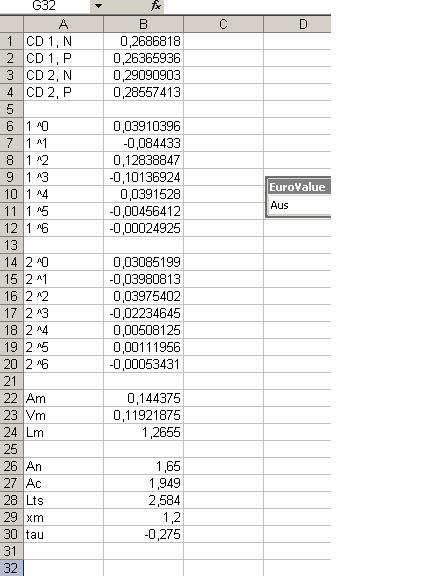

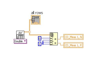

hey ich hab ein ziemlich einfaches problem, aber es funktioniert dennoch nicht..
ich möchte gerne aus einer excel tabelle mehrere werte übernehmen. sind nur 20 darum reicht mir ein ziemlich einfaches vi..
ich habe es folgendermaßen versucht, allerdings befindet sich in der tabelle all rows nur 0en.. in excel hab ich die zellen formatiert und auf zahlen umgestellt..

Hallo Tobi,
stell dein Vi "Aus Excel-File lesen" auf String um.
Dann sollte es klappen.

öhm,.. speicher deine excel tabelle doch mal als CSV datei ab,.. dann sollte das gehen.

mir ist es nicht gestattet eine xls datei hochzuladenWink
in A1:A20 stehen die variablennamen
in B1:B20 die Werte
nun sollen die Werte in LabVIEW mit einzelnen anzeigeelementen verknüpft werden. so wie ich es mit den ersten zwei schon angedeutet habe.. also nach der LabVIEW hilfe sollte es so einfach gehenDry

ja aber wenn ich die werte mit string einlese kann ich sie ja nachher nicht mit double variablen verknüpfen..

Das VI "Aus Tabellenkalkulationsdatei lesen" ist nicht kompatibel mit Excel-Dateien. Deswegen solltest du deine Werte in eine CSV (CommaSeperatedValues)-Datei speichern.
der aufbau könnte in etwa so aussehen:
________________
1; 3
2; 5
3; 9
4; 100
________________
Die datei kannst du dann problemlos mit deinem VI einlesen.
Wenn du Das dateiformat XLS verwenden möchtest, wirs tdu nicht um activeX oder .net (da weiß ich auch ne t so genau bescheid) drum rum kommen.

Hilft sowas?
Lv86_img
Sonstige .vi  ReadCSV.vi (Größe: 8,91 KB / Downloads: 899)
Lv85_img
Sonstige .vi  ReadCSV.vi (Größe: 10,17 KB / Downloads: 534)
CSV-Datei:
Sonstige .txt  table.txt (Größe: 32 Bytes / Downloads: 554)

Lesen geht auch aus Excel-Dateien...über ActiveX...dazu gibts hier im LVF zig Beispiele!
