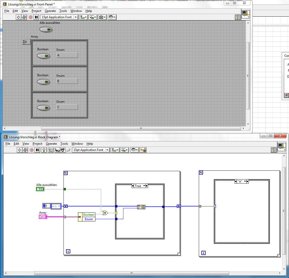

ich möcht folgendes aufbauen.
Frontpanel: Auswahl der gewünschten Testschritte, hinter jedem Step steckt ein eigenes Programm.
Select all [ ]
Step 1 [ ]
Step 2 [x]
Step 3 [x]
Step 4 [ ]
Step 5 [ ]
Step 6 [x]
Step 7 [ ]
Step 8 [ ]
Das Programm soll mir nur meine Auswahl abarbeiten.
Wie bau ich das Programm am Besten auf? Gibt es eventuell eine Funktion?

Hi Psutester
Habe noch einen alternativen Lösungsvorschlag unter der Vorraussetzung, dass die Auswahlfläche immer im Prinzip []Auswahl aufgebaut ist.
In dem angehängten Beispiel verwende ich ein ein Enum um den Case auszuwählen, dies hat den Vorteil gerade bei grosser Auswahlmöglichkeit platzsparenden und besser lesbaren Code zu ergeben.
Den Button habe ich zusammen mit dem Enum in einen Cluster gepackt und diesen wiederum in einem Array. Den Cluster habe ich wie schon oben beschrieben verwendet um die bessere Caseauswahl des Enums verwenden zu können. Das Array habe ich gewählt unter der Annahme, dass die Auswahlfläche immer gleich aufgebaut ist, dadurch ist die Erweiterung mit zusätzlichen Testfällen ein klacksWink. Gleichzeitig ist dies wesentlich angenehmer (meiner bescheidenen Meinung nach zumindest) damit weiter zu arbeiten.

Vielen Dank, leider kann ich das .vi mit meiner 7.1 Version nicht öffnen.
Könntest du bitte ein Screenshot machen.

Ups sorry, hab Labviewerfahrung mit Labviewversion verwechseltRolleyes
Kann leider nicht auf Labview 7.1 runterspeichern Dry
Hier bitteschön:
Gruss Marc

Danke dir, könntest du mir noch sagen, was du an das Shift Register gehängt hast, und um welchen Baustein sich es im True Case handelt.
16.11.2010, 13:31
Martin Heller Offline
Beiträge: 250
Registriert seit: Feb 2010
2011 SP1
5232
Mehrere Sequenzen/Frames gezielt auswählen
Das True-Case wurde sehr wahrscheinlich "nur" durchgeschlauft.
Das "Array" links beim Shift-Register ist eine Konstante vom Array im Frontpanel. Rechtsklick auf das Array im BackDiagram und Create Constant

' schrieb:Das True-Case wurde sehr wahrscheinlich "nur" durchgeschlauft.
Genau so hab ichs gemacht ^_^
Gruss Marc
Edit Hier noch das Frontpanel mit unsichtbaren Linien. Die Toolpalette findest du unter "View"->"Tools Palette" viel Spass damitWink
