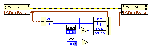

2. Dann gibt es noch ein paar nette Property-Nodes, wenn du dich mal "verscrollt" hast, z.B. kannst du den (0,0)-Punkt wieder in die linke obere Ecke bringen:
[attachment=43245:image01.png]
Die Größe eines FP könntest du z.B. mit der folgenden PropertyNode setzen:
[attachment=43246:Image02.png]
aber Achtung, hier sind die Koordinaten in "Screen"-Koordinaten, nicht mehr in "Panel"-Koordinaten.
etc.etc.
Hallo Jens,
ich spiele gerade ein wenig rum. Kann ich mir irgendwie ein Lineal anzeigen lassen, damit ich die Screenkoordinaten rausbekomme? Oder gibt's nen anderen Weg??
03.12.2008, 11:09 (Dieser Beitrag wurde zuletzt bearbeitet: 03.12.2008 11:09 von jg.)
Design (Fenstergröße)
Nein, Lineal weiss ich nicht, brauchst du doch aber auch gar nicht.
Einfach Panelbounds auslesen und zur linken oberen Ecke gewünschte Größe hinzuaddieren und wieder setzen.
Und über die Origin PropertyNode behebst du das "Verscrollen".
03.12.2008, 11:24
olmethn Offline
Beiträge: 139
Registriert seit: Jun 2008
2014-2019
89081
' schrieb:Nein, Lineal weiss ich nicht, brauchst du doch aber auch gar nicht.
[attachment=43249:image01.png]
alles klar.
und noch ne Frage: Ich kann das Fenster nun nicht mehr zentriert anzeigen lassen. Es erscheint immer oben links vom Bildschirm. Obwohl ich das in den VI Eigenschaften so eingestellt habe...
