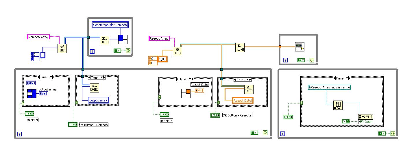

Also das Programm an sich habe ich jetzt mal nich hochgeladen, da es Unterprogramme mit Unterprogrammen enthält...
Aber hier mal ein Screenshot von der Programmstruktur des FrontPanels:
Cheers.

' schrieb:Aber hier mal ein Screenshot von der Programmstruktur des FrontPanels:
Ich sach' mal so: Ich würde mich auch nicht beenden lassen und aufhängen.
Sowas macht man nicht, auch wenn's funktionieren sollte. Bevor das Programm mit FP.Close beendet wird, sollten alle While-Schleifen beendet werden und alle Tasks (DaqMX, Queues etc. etc.) beendet sein - und zwar mit den entsprechenden Methoden.
Außerdem fehlt zumindest in der einen While-Schleife eine Metronom.

IchSelbst schrieb:Außerdem fehlt zumindest in der einen While-Schleife eine Metronom.
Warum?
Ich hab in der Hilfe gelesen, dass es die Programmabläufe synchronisiert. Hört sich ja intuitiv ganz praktisch (oder wichtig?) an.
Cheers.
10.07.2008, 12:55
Beiträge: 3.708
Programm lässt sich nicht beenden / hängt sich auf
' schrieb:Warum?
Wenn kein einziger True-Case der vier Case-Sequenzen abgearbeitet wird, sondern nur alle leeren False-Cases (dass die leer sind nehm ich jetzt einfach mal an), läuft die While-Schleife so schnell durch, dass theoretisch für was anderes keine Zeit bleibt. Sehen tut man das z.B. an der Reaktionsgeschwindigkeit des Frontpanels (vergleiche auch Prozessorauslastung). In solche Schleifen gehört eine Wartezeit hinein. 10 Millisekunden (ich nehm immer 250ms) sind da bereits ausreichend. Ob Metronom oder Wartezeit ist gleich. Auch wenn es ohne Wartezeit funktioniert, heißt das noch lange nicht, dass es auch in den Fällen, die gerade nicht auftreten, zur Zufriedenheit des Anwenders funktionieren wird.
Zitat:Ich hab in der Hilfe gelesen, dass es die Programmabläufe synchronisiert.
In welcher Hilfe steht denn das? Ich halte das für falsch. Zum Synchronisieren im engeren Sinne gibt es spezifische Mittel. Metronom und Wartezeit warten eben nur. Aus der Tatsache, dass ein Metronom in einem festen Raster abläuft, kann man meines Erachtens nicht schleißen, dass ein Metronom synchronisierende Eigenschaften hat (wenn dann nur im aller weitesten Sinne).
Zitat:Hört sich ja intuitiv ganz praktisch (oder wichtig?) an.
Eher wichtig.
