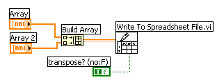

Ich will 2 Arrays (zb: Zeit / Spannung) in eine Datei speichern, allerdings nicht nacheinander (wie es in meinem VI unten ist), sondern sozusagen abwechselnd, damit ich es dann in Excel übernehmen kann und die Bezüge direkt passen.
Zwei Probleme warum ich es nicht schaff: 1. Die Arraylänge variiert und 2. handelt es sich um verdammt lange Arrays (>10000)

Hallo, Reinhard,
hier eine einfache Lösung:
MfG, Jens

Ja, wow, danke so einfach wenn man sich auskenntSmile
Funktioniert damit einwandfrei....
