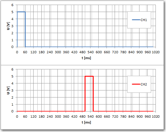

Ich muss zwei verschieden Signale erzeugen TTL-Pegel (sieh Skizze im Anhang).
Hardware habe ich die usb-6351 zur Verfügung.
Meine Idee wäre die Signale über zwei Counter-Out zu erzeugen.
Nun stehe ich vor dem Problem wie synchroniesiere ich die beiden Ausgänge, damit die Zeiten dazwischen stimmen? Trigger etc....

Das ist eine ganz einfache Aufgabe: Digital Output, 2 Leitungen in einem Task. Sample Rate = 1 Khz, Sample-Länge 1024. Waveforms für die beiden Leitungen siehe Dein Diagramm.
Synchronisierungsprobleme: keine, da die Zeitverzögerung durch den Unterschied der beiden Waveforms gegeben ist und die beiden Waveforms als ein Task gestartet werden. .

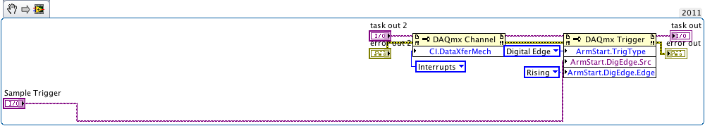

Es ist möglich den Start der zwei Counter-Task auf ein PFIn Eingang zu legen. Den kannst Du dann aus einer externen quelle speisen oder einen Digital out Deiner Karte verwenden.
Sieh mal in der Hilfe der DAQmx Properties nach Start ARM oder so ähnlich.

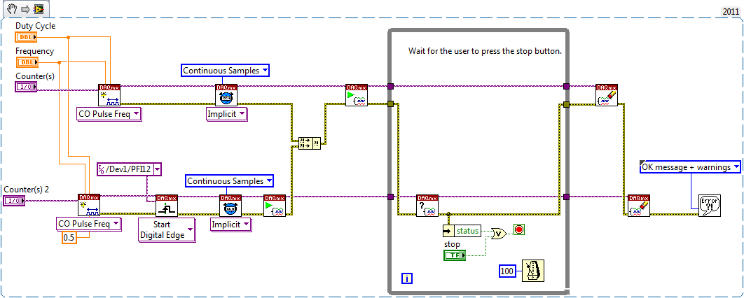

Dank der Antwort von Markus konnte ich eine Lösung mit 2 Countern realisieren (siehe Anhang).

Das VI mit den Countern habe ich mir runtergeladen und getestet mit einer PXI und Karte 6259. Habe die beiden Counter auf der Karte genutzt. Es klappt auch gut. Beide Signale habe immer den gleichen Abstand zu ihrer positiven Flanke.
Jetzt aber mein Problem. Die Frequenz dieser Signal ist ja gleich und ich würde eins der Signale gern um ein vielfaches größer machen. Also zum Beispiel statt 10Hz 20Hz. Wenn ich das mache laufen sie aber nicht mehr synchron. Ein Signal "wandert" leicht schneller als das andere und die Flanken sind immer leicht unterschiedlich.
Kann mir einer sagen wie ich es hinbekomme, dass sie auch dann noch synchron laufen?
