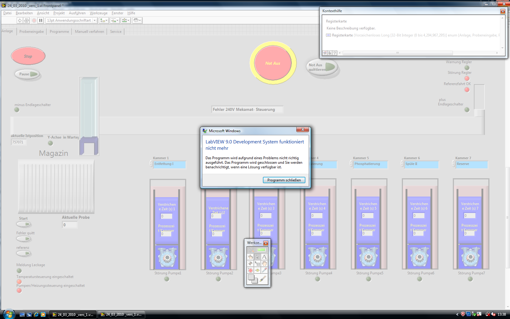

ich habe seit einigen Tagen das Problem das sich LabVIEW öfters aufhängt.
Wenn ich mein Blockdiagramm aufräumen will stürzt es entweder sofort ab oder es werden die Bauteile des Diagramms irgendwo plaziert, bzw die Verbindungen gehen ins Nirvana.
Nach dem Absturz kommt die Meldung das das System nicht mehr funktioniert und beendet wird.
Das Programm läuft aber ohne Probleme.
Kann mir jemand sagen woran das liegt?

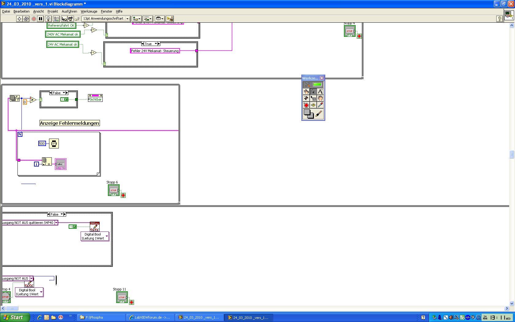

24.03.2010, 14:49 (Dieser Beitrag wurde zuletzt bearbeitet: 24.03.2010 14:52 von IchSelbst.)
Beiträge: 3.708
Absturz
' schrieb:Kann mir jemand sagen woran das liegt?
An einem (Software-)Fehler in LabVIEW? Rolleyes
Zuerst solltest du mal das aktuelle Update SP1 installieren. Hast du das schon gemacht?
Nachtrag:
Hab das BD angekuckt. No Als nächstes solltest du dich mal mit Auslagerung von Code in SubVIs beschäftigen. Dann wird auch das mit dem Aufräumen wieder sinnvoll sein.

24.03.2010, 15:40 (Dieser Beitrag wurde zuletzt bearbeitet: 24.03.2010 15:46 von GerdW.)
Beiträge: 17.536
Absturz
Hallo Christian,
ich würde auch die Arbeit verweigern bei einem VI mit (mindestens) 11 Stopp-ButtonsBig Grin

' schrieb:Die Bildung von Sub-VI´s hab ich bisher wegen der Fehlersuche vermieden.
Ich sag's ungern - nein, das stimnmt nicht: Ich sag's gern: das war ein Fehler! Cool
Wo's GerdW schon angeschnitten hat: Elf parallele While-Schleifen! Weißt du, wie so ein SubVI nach dem Aufräumen aussieht? Schlimmer als vorher! Ich hau mal ins Blaue: 11 parallele Schleifen, keine SubVIs => keine Queues, keine Melder => lokale Variablen in rauhen Mengen => RaceConditions, Speicherauswand.Flop
Unterprogrammtechnik (hier also SubVIs) ist ein "integraler Bestandteil" einer jeden Programmiersprache. In LabVIEW kommt noch das Datenflußprinzip hinzu. Also: SubVIs verwenden - dann klappt's auch mit der Fehlersuche!Top1
Im übrigen würde ich auch als SP1-Version das Aufräumen verweigern - "zu komplex".
