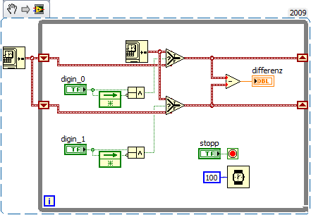

ich habe einen zylinder der für einen dauertest rauf und runder fährt und jetzt muss ich ein vi erstellen das ihn folgendes tun:
permanend grafisch mitlogen wie lange er für einen rauf runter zyklus braucht. so das eine kurve ensteht die die zeitliche abweichung anzeigt.
ich habe leider keinerlei ahnung wie ich das realiesieren soll
ich bitte euch profies um unterstüzung
danke schon mall max

Zitat:permanend grafisch mitlogen wie lange er für einen rauf runter zyklus braucht. so das eine kurve ensteht die die zeitliche abweichung anzeigt.
Wie misst du die Position?
Stellst du die Position schon grafisch dar?
Wie verrauscht ist dein Signal?
Wie genau kann man "rauf" und "runter" erkennen? (Zum Glück nicht "rein" und "raus" Big Grin)
Prinzipiell ist dein Problem mit überschaubarem Aufwand zu erledigen. Dummerweise lässt sich dieser Aufwand aus deinen knappen Ausführungen nicht abschätzen...

hi danke für die schnelle antwort ich bekomme die rückmeldung oben bezw unten als digitalles high signal direkt ins lab view
also es rauscht nix alles digitall und nein noch stell ich nix grafisch dar

Code:
WENN SteigendeFlanke("UNTEN") DANN ZeitstempelMerken("UNTEN")
WENN SteigendeFlanke("OBEN")  DANN ZeitstempelMerken("OBEN")
Dauer = Zeitstempel(Oben) - Zeitstempel(Unten)
Sowas in der Art musst du programmieren.

hir n screenshot des messaufbaus
IN_Digital_0 ist auf true wen der kolben oben ist
IN_Digital_1 ist auf true wen der kolben unten ist

hier mal ein Bild für dich als Anregung:
Zu jedem DigIn die steigenden Flanken bestimmen und dann den Zeitstempel merken...

Hm... der Ansatz den ich gerade mal zusammen geklickt habe sieht fast so aus wie der von GerdW. Den hoch zu laden kann ich mir also wohl sparen. :-)
Interessante Fragen an Spaxel wären aber noch:
- Welche Größenordnung hat der Zeitraum und wie genau soll die Messung sein?
- Willst Du die Zeiten "Oben -> Unten", "Unten -> Oben" oder wirklich die Zykluszeit, sprich so was wie "Unten -> Oben -> Unten"?
- Was soll in einem Fehlerfall wie "Oben -> Oben -> Unten -> Unten -> Oben" passieren, oder wird das einfach komplett ausgeschlossen?
