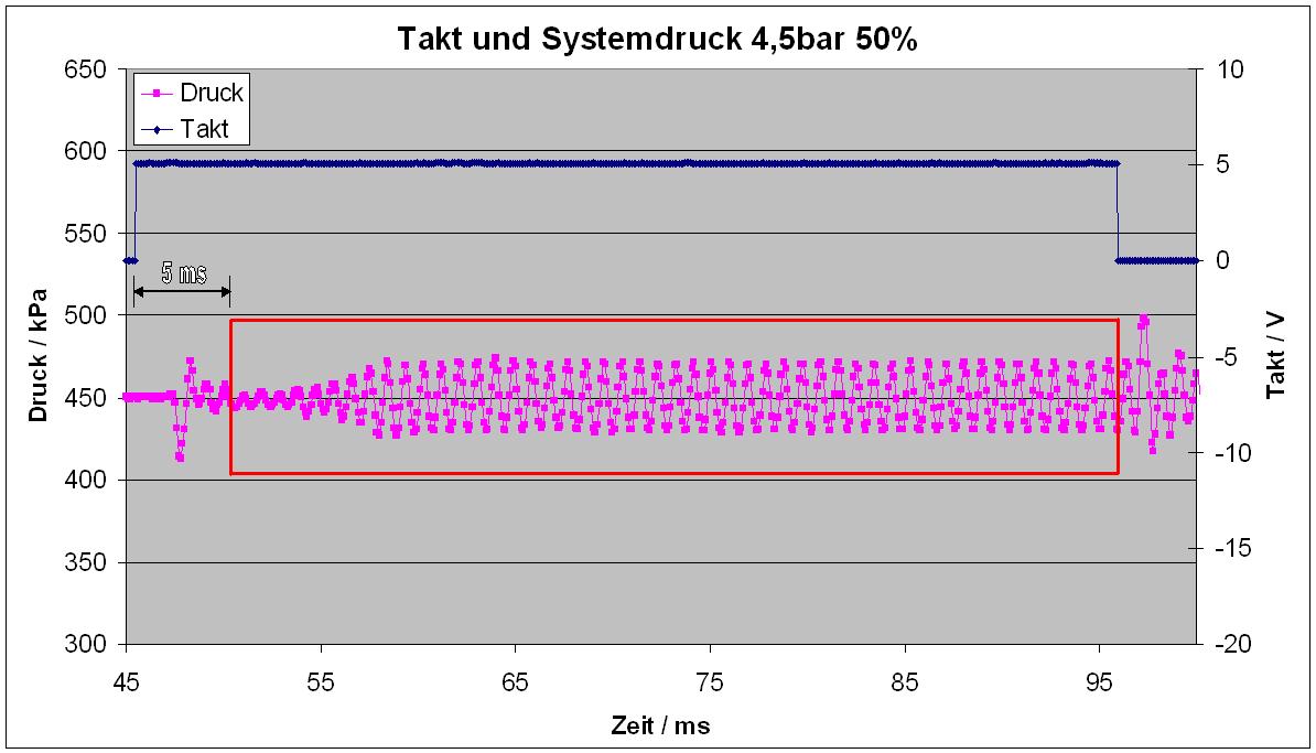

Und zwar geht es um eine getriggerte Datenerfassung.
Ich versuche eine Datenerfassung zu realisieren bei welcher die gewünschten Daten in einem "Fenster" erfasst werden.
Das "Fenster" in dem die Daten erfasst werden sollen ergibt sich aus einem Triggersignal.
Das Triggersignal hat folgende Parameter:
Frequenz 10Hz; LowLevel 0 V, HighLevel 5 V; DutyCycle 50%
Das Ziel für Datenerfassung ist 5ms nach der steigenden Flanke mit der Datenerfassung zu beginnen und bei fallender Flanke zu stoppen. Das Ganze soll kontinuierlich erfolgen. Aus den in diesem "Fenster" erfassten Daten soll dann ein Mittelwert bestimmt werden.
Ich habe versucht die Stop-Bedingung mit dem Referenz Trigger zu realisieren, bekomme jedoch hier die Fehlermeldung, dass man mit dem Referenz Trigger nur mit endlichen Signalen arbeiten kann.
Gibt es eine Möglichkeit die Datenerfassung bei jeder steigenden Flanke zu starten und bei jeder fallenden Flanke zu stoppen und das Ganze natürlich kontinuierlich?

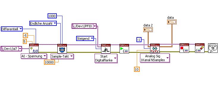

Ich habe jetzt einmal versucht, das analoge Signal mit einer begrenzten Anzahl an Samples zu erfassen.
Solange ich keinen externen Trigger verwende klappt das ja auch wunderbar.
Wenn ich jedoch die Signalerfassung auf steigende Flanke eines Digitalsignals triggern möchte, erhalte ich immer die Fehlermeldung 200284.
Habe die Fehlermeldung, das Blockdiagramm und das VI angehängt.
Mein Digitalsignal ist wie gehabt: 10Hz, HighLevel 5V, LowLevel 0V;
Das zu erfassende Signal hat folgende Parameter: 10Hz; Sinus; +5V/-5V
Woran kann das liegen?
Sollte das nicht einfach den Start auslösen, sobald er die steigende Flanke erfasst?
Mein Triggersignal liegt an PFI0 und D GND an.
Vielen Dank schon einmal für eure Hinweise!
P.S.: Ich habe das gleiche Problem auch wenn ich die Beispiele aus dem Example-Finder verwende.

10.12.2009, 13:21
philipp Offline
Beiträge: 49
Registriert seit: Sep 2007
8.6 : 2009 SE
81539
Analoges Signal mit Start und Stop Trigger
Hallo Zusammen.
...manchmal sollte man doch die Augen aufmachen...Tongue
Es funktioniert natürlich! Hatte einen flaschen PFI angegeben.
Tut mir leid für das viele Posting!
