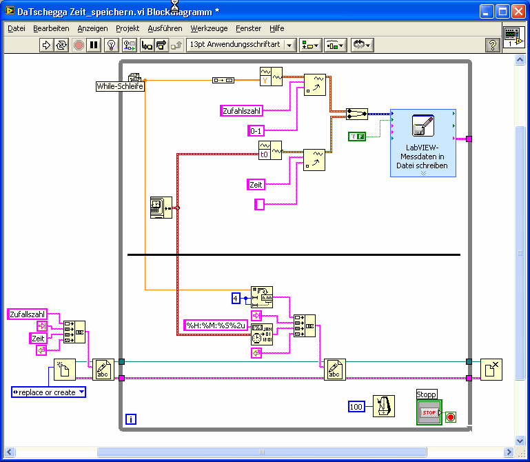

Ich hätte jetzt noch eine Andere Frage, ich habe eine Datei angehängt in der ich eine Zahlenwert in eine Tablle (bzw textdatei) speichern möchte und wie vorhin zu den jemeiligen werten in einer anderen Spalte die aktuelle systemzeit.
Ist das so möglich wie ich das angefangen habe? Es sollte aber möglichsein die die "absolute Zeit" abzuspeicher und nicht den Zeitwert in DBL umzuwandeln.

Hallo DT,
ich hab mir Dein VI angesehen. Ich denke Dein Ansatz ist ok, aber es wird sehr aufwendig Deinen Wunsch zu realisieren.
Ich hab Dir eine Lösung erstellt, die ist meines Erachtens sinniger.
Schau mal in das VI, oberhalb von dem Strich ist die nicht funktionierende Lösung die noch erweitert werden müßte, unter dem Strich sind Deine Wünsche (denke ich) erfüllt.
Viele Grüße
Andreas
PS: Gerade noch gesehen, daß Du LV 7.0 hast. Deshalb ist der Screenshot dabei!
Sonstige .vi  DaTschegga_Zeit_speichern.vi (Größe: 63,87 KB / Downloads: 213)

hmm.. also zum Teil ober dem Strich, wenn man t0 wählt wir eben nicht die Systemzeit angezeigt sondern es beginnt bei 0 und danach nach oben zu zählen, also 1,2,3......n.
Und zum unteren Teil, dort habe ich das Problem dass ich in V7.0 die die funktion wie du, nicht zu verfügung habe (So wie ich das sehe).
Also die Funktion die den String an die Date anhängt. (Oder gibts ein anderen ersatz?)
In 7.0 gibts in "Spreadsheet-Datei schreiben", nur geht das mit einem String leider nicht.
ich hab bisher kein "ersatz" gefunden, der so etwas zulässt.
mfg DaTschegga

Hallo DT,
am oberen Teil hab ich nichts verändert. Das scheint mir zu kompliziert und aufwendig.
Welche Funktion meinst Du genau? Die die den String in die Datei schreibt?
Such mal nach "Write to Textfile [In textdatei schreiben]" das VI sollte in der Palette Datei-I/O zu finden sein.
Ich kann mir nicht vorstellen, daß das erst nach LV7.0 dazugekommen ist.
Andreas
