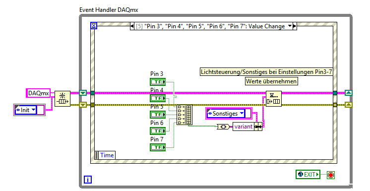

mein Name ist Timm und ich bin neu hier Smile.
Da Forum hier hat mir schon öfters beim Durchlesen geholfen. Danke hierfür!
Nun ich habe bereits etwas Erfahrung in LabView gesammelt, allerdings nur in kleineren, weniger komplexen Programmen.
Ich habe nun die Aufgabe, im Rahmen einer Technikerarbeit mehrere Geräte auszulesen und anzusteuern:
Lineareinheit über COM-Schnittstelle , eine Pumpensteurung über NI-6009, Temperatursensor über NI-6009, Auswertung eines LeCroy Oszilloskops...
Daher die Frage.. wie gehe ich das am Besten an?
Das Programm soll einen automatischen Messablauf haben dieser wird über eine Tabellendatei gesteuert.
Dazu möchte ich gerne einen Manuellen Modus in dem die Geräte auch einzeln (wenn der Messablauf nicht aktiv ist) gesteuert bzw. ausgelesen werden können.
Welche Struktur eignet sich hier am Besten?
Ich habe jetzt mit einer "Event driven state Machine" eine Schleife für ein Geräte gemacht für den manuellen Modus. Wie kann ich Daten austauschen bzw der vorhanden Schleife durch eine andere sagen was zu tun ist? Ich habe gelesen das lokale Variabeln wohl nicht das beste sind.. Vllt habt ihr mir einen guten Rat Smile Danke!
Anbei ein Bild meines bisherigen Werkes Blink

Hallo Timm,
herzlich willkommen!
Zitat:Lineareinheit über COM-Schnittstelle , eine Pumpensteurung über NI-6009, Temperatursensor über NI-6009, Auswertung eines LeCroy Oszilloskops...
Du verwendest also (mindestens) 3 verschiedene Schnittstellen, da würde ich dir auch 3 parallel laufende Schleifen (oder subVIs) empfehlen, die jeweils eine Schnittstelle (bzw. Gerät) bedienen…
Zitat:Das Programm soll einen automatischen Messablauf haben dieser wird über eine Tabellendatei gesteuert. Dazu möchte ich gerne einen Manuellen Modus
Eine Statemachine ist dafür perfekt! Gern auch als Kombination mit einer Eventstruktur und einer Queue als "Event-Driven Queued Message Handler"…
Schau dir mal das Actor-Framework an. Ich glaube, das ist bei LV2011 auch schon dabei (bin mir aber nicht sicher).
Zitat:Wie kann ich Daten austauschen bzw der vorhanden Schleife durch eine andere sagen was zu tun ist?
Durch Queues…
Zitat:Ich habe gelesen das lokale Variabeln wohl nicht das beste sind.
Spätestens, wenn du aus Übersichtlichkeits-Gründen eigene subVIs für deine Geräte verwendest, kannst du eh keine lokalen Variablen mehr nutzen.
Also: Queues, Notifier, FGVs aka ActionEngines (und auch mal die eine oder andere globale Variable)…

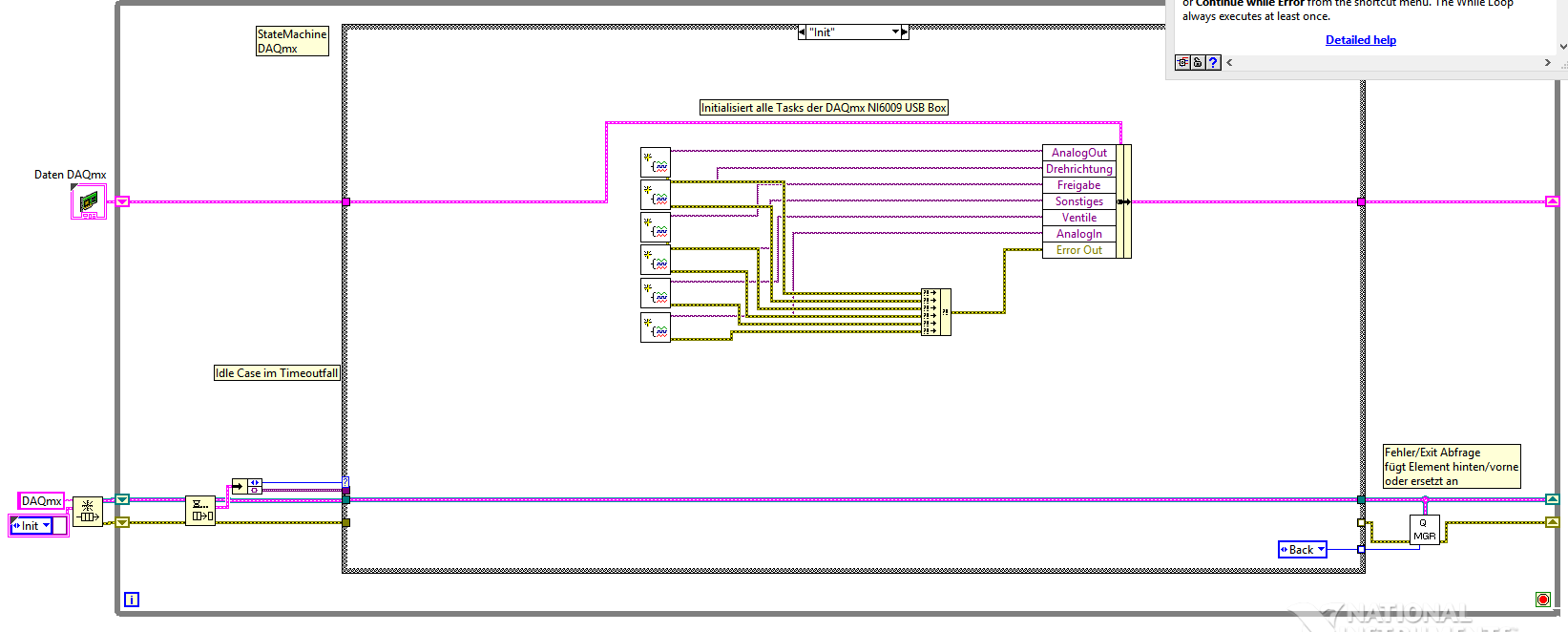

vielen Dank für die Vorschläge. Ich hab jetzt mal das Programm teils mit Queues umgesetzt.
Anbei ein Ausschnitt für die Ansteuerung einer DAQmx USB NI-6009...
Ich kann nun über Buttons meines Reiters "Manuell" auf dem Frontpanel alles durch die Event-Gesteuerte Schleife steuern.
In dieser wird in der Queue das auszuführende Element und eventuell Daten als Variant angefügt.
Im Timeout Case werden diese dann abgearbeitet. Dazu hätte ich ein paar Fragen Blush
- Ist das sinnvoll so?
- Die Timeout Zeit des Queue entfernen Elements könnte ich ja eig auf 0 setzen?
Allgemein habt ihr Ideen? Big Grin
Danke schonmal!
Gruß Timm

Hallo Timm,
Zitat:Im Timeout Case werden diese dann abgearbeitet. Dazu hätte ich ein paar Fragen
Du hast den TimeOut auf 25ms gesetzt - und ebenso das TimeOut der ReadQueue-Funktion. Das passt so nicht…
Das Auslesen der Queue sollte in einer parallelen Schleife erfolgen: das Konzept nennt sich dann "Queue driven state machine"…

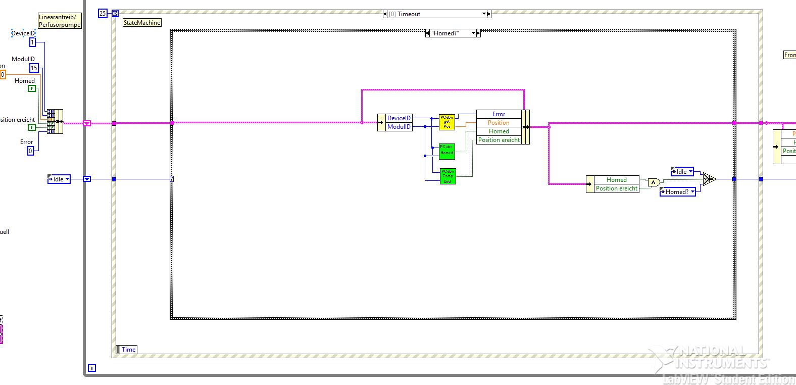

heißt dann ich nehm das was ich gerade im Timeout-Case habe in eine extra while Schleife und in einer anderen Frage ich die Events ab?
27.01.2015, 15:47
RE: Auslesen mehrere Geräte / Allg. Aufbau?
Ja, so würde ich das machen.

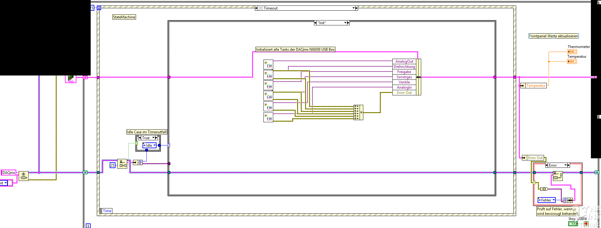

Quasi so?
