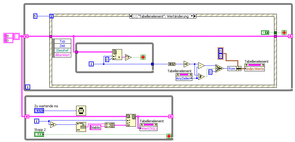

ich habe eine Tabelle, in der stetig Zeilen angehängt werden. Nun soll nach jedem Einfügen auch der sichtbare Bereich mit wandern.
Bei einem String kann ich dies über die Eigenschaft Anzeigeposition regeln, jodoch nit bei einer Tabelle.
Hat wer einen Rat?

Hallo Skywalker
Edit: Property-Node auf IndexWert geändert dank schrotti Wink
Das sollte dir helfen:
Sonstige .vi  Verschiebung_Tabelle.vi (Größe: 15,62 KB / Downloads: 555)

Die Eigenschaft "IndexWert" ist hiefür die richtige Wahl. Mit Hilfe dieser Eigenschaft lässt sich die Zelle bestimmen, die links oben angezeigt wird.

Dann hau ich auch mal eins raus, wobei ich stillschweigend davon ausgehe, dass die Tabelle vertikal gescrolled werden soll.
